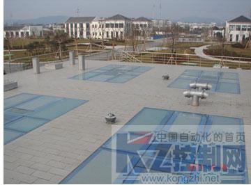

                                图1 胥江水厂活性炭滤池

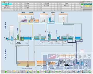

   胥江水厂移地改建工程设计规模为30.0万m3/d,工程内容包括取水泵站改建工程、浑水输水管线改扩建工程、净水厂工程和清水管线改扩建工程,工艺流程图参见图1。
                          图2 胥江水厂工艺流程图

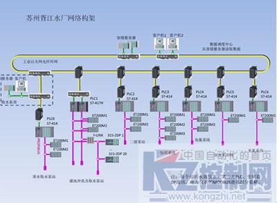

  项目采用西门子SIMATIC PCS 7过程控制系统作为水厂的主控系统,采用SIMATIC S7-417H和SIMATIC S7-414型控制器,实现对滤池冲洗及取水泵站、源水泵站、二级泵站、加药系统、加氯系统、脱水机系统和臭氧系统的控制,水厂网络架构如图2所示。
                           图3 苏州胥江水厂网络架构图
