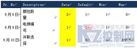

   IED只需要通过三根RS485的通讯线相连,再进行两组参数的设定,就可以实现两台的电梯的并联控制。A梯B梯两台并联之电梯的通讯线连接好之后,需要设定参数,如表1所示。
                                      表1 IED并联参数设定
   其中08-08为群控数量设定,并联控制时,应该设为2,即群控数量为2;08-09参数设定电梯编号,如主梯设为1,则另外一台设定为2;08-10参数为并联控制功能选项,设为1时为并联控制,设为0时为单梯运行,设定完上述参数之后就可以进行两台电梯的并联控制。

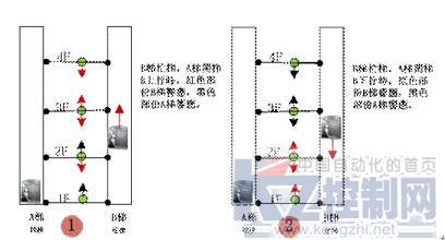

   通用的电梯并联调度算法基本采用忙闲梯的逻辑,这种并联控制原则始终是以一台电梯为“忙梯”而另一台为“闲梯”为前提的,因此出现许多需求分析的漏洞。台达以自身对行业的深入研究及强大的技术研发能力,采用了以最短响应时间为基础的并联控制逻辑,实现了IED更好效率的并联控制功能。
  5.1传统的并联控制
   (1)当两梯均在基站时,由先到基站的梯响应,且此梯就定义为了忙梯。
   (2)此算法简单,软件容易实现,但效率比较低,台达IED通过判断通过判断电梯在不同的状态响应外招指令所需要的时间来调配电梯,可以提高响应效率,缩短侯梯时间。传统并联控制如图4所示。
                                     图4 传统并联控制

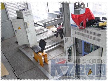

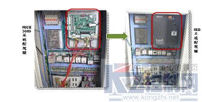

   台达2号主管宿舍楼有2台6层6站的电梯,2台电梯为并联控制,采用某厂牌控制器系统,由于时常出现问题,将其改造为台达IED系统,通过简单线路改动,实现了成功改造。
                               图6 现场改造图片
                            图7 现场测试监控监控

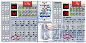

  现场采用IED专用调试软件IEDsoft对两台电梯进行并监控,IEDsoft是针对单机IED的调试监控软体, 不过在一台PC上面开启两个IEDsoft页面,即可同时监控两台IED的运行状态。A梯在3楼,B梯在5楼,此时在2楼按B梯的外呼上,通过并联调度算法,此时会派离2楼较近的A梯去响应。 由此验证了IED的并联控制功能。
