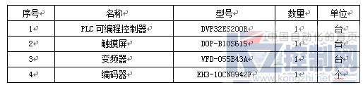

  台达ES2系列PLC程序容量16K Steps,指令执行速度快,且具有10OkHz的高速输入端口,同时B10S615触摸屏具有65536色的TFT显示屏,分辨率1024×600 Pixels,自身存储容量高达128M,再加上通用矢量型B系列变频器及具有1000PPR的增量型旋转光电编码器,非常适合层间提升机系统。
该层间提升机系统所用台达控制产品如表1。
  表1 台达产品型号

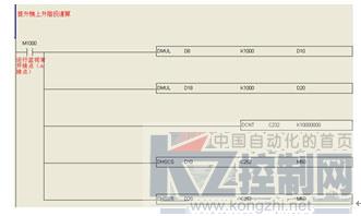

   3.1 PLC程序设计
   提升机上行分为加速、匀速、一级减速及二级减速四个过程,PLC根据触摸屏设计的工作点参数,通过内部C252高速计数器获得当前位置,利用DHSCS高速比较置位指令来控制变频器输出,从而实现上行的定位(提升机在每次上电运行前,要进行回原点动作)。
  提升机下行过程与上行类似,图2为用WPLSoft软件编写的部分PLC程序。
                                   图2 PLC程序

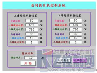

  3.2 触摸屏程序设计
   B10S615触摸屏的COM1口与ES2系列PLC相连,可以监控和更改PLC相关寄存器的数据;触摸屏的COM2口与变频器相连,可以更改变频器的多段频率值并监控电机转速及输出电流值。
  整个程序画面包含系统画面、手动画面及自动画面三个部分,系统画面如图3。
                                图3 触摸屏系统画面
