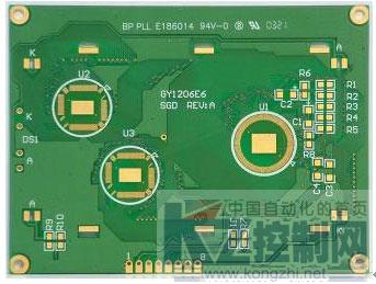

   PCB(Printed Circuit Board),中文名称为印制电路板,又称印刷电路板、印刷线路板,是重要的电子部件,是电子元器件的支撑体,是电子元器件电气连接的提供者。由于它是采用电子印刷术制作的,故被称为“印刷”电路板。PCB钻孔机是应用于PCB(Printed Circuit Board)印刷电路板加工过程中开钻孔工艺的一种机器设备。台达高速通信运动控制系统,基于台达DMCNET高速运动控制协议,以A01运动控制卡为核心,整合A2-F伺服,RM数字量输入模组,RM数字量输出模组,构成完整的PCB钻孔机运动控制解决方案,提供高速稳定,控制精准的PCB钻孔工艺技术应用。图1为PCB示意图。
                               图1 PCB示意图

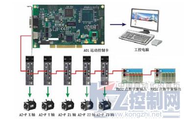

   PCB钻孔机的运动控制系统架构A01运动控制卡1张。X轴5.5kW A2-F伺服、Y轴5.5kW A2-F伺服、Z1轴750wA2-F伺服带两个主轴、Z2轴750W A2-F伺服带两个主轴、Z3轴750W A2-F伺服带两个主轴。图4为运动控制架构示意图。
                                         图4 运动控制架构示意图

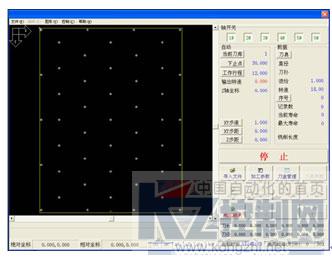

   软件系统分图形界面、PCB图档解析、路径优化、运动指令转换、运动执行、刀库控制、状态监视和系统配置等模块。图5是软件画面示意图。
                      图5 软件画面示意图
   图形界面是人机沟通的接口,通过图形化显示,提供了直观便捷的设备操作方式,并对设备运行的信息进行实时回馈。
  PCB图档解析,可以将*.rep、*.pho、*.pcb、*GTP、*.dwg等各种PCB设计图档进行解析,以便运动执行。
   路径优化,将解析后的路径,通过数学运算,进行优化,以减少x、y轴的不必要运动,提高设备效率。
  运动指令转换,将优化后的命令转变成运动控制系统的运动命令,命令执行系统进行相应的点到点,直线插补,圆弧插补,速度运动等。
   运动执行,运动控制卡对运动指令进行解析,透过DMCNET协议,控制伺服驱动器,输入输出模组等子站动作。
刀库控制,进行刀长检测监测,换刀管理等。
   状态监视,实时监控设备的整体运行状态,即时获取异常讯息,通过图形界面告知操作者。

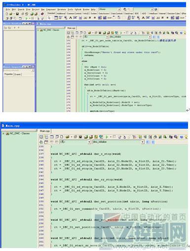

     系统配置,管理整个系统的所有参数,如伺服加减速时间,最大速度,输入输出模块的初始状态等。  图6为程序源码示意图。
                            图6 程序源码示意图
