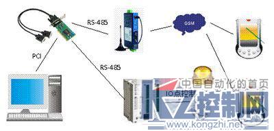

1 中央空调智能短信报警平台整合架构流程
  如图1所示:
2 中央空调智能短信报警短信平台关系流程
  如图2所示:

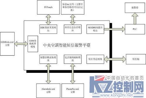

3 系统组成框图
                                                   图3 系统组成框图

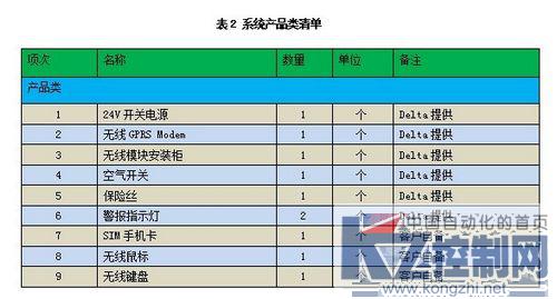

4 系统产品清单

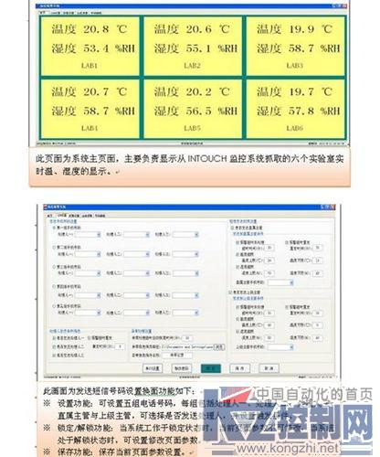

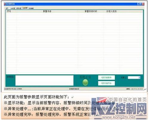

5 系统画面简介
