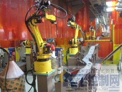

    奇瑞公司P11焊装车间车架生产线共有两个机器人弧焊工位,每个工位有四台弧焊机器人,左右对称布置。每台机器人焊缝大约有15条,总长度约2.5m,焊接时问400 s,现场概况如图1所示。八台FANUC焊机器人担负着P11车架纵梁总成的焊接任务。焊接夹具油缸驱动采用液压控制,油缸的动作顺序控制采用PLC控制。
                              图1 FANUC弧焊机器人现场布置图

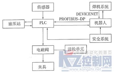

   2弧焊机器人焊接系统硬件构成
   弧焊机器人焊接系统硬件主要由弧焊机器人、PLC、焊机系统、清枪器和安全控制系统组成。PLC与机器人之问采用PROFIBUS-DP通信方式进行信号交换,实现PLC对机器人的控制。机器人与弧焊机控制器之间采用DEVICENET通信方式进行数据交换,实现了机器人对弧焊机的控制机及弧焊机参数的设置。系统硬件构成框图如图2所示。
                              图2 系统硬件框图
   为了更好地了解弧焊系统,现把框图的各个部分作如下介绍。

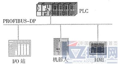

   (1)PLC。采用西门子S7400系列CPU414-2DPPLC,该PLC为西门子高端PLC,CPU处理速度快,通信能力强,适用于大型控制系统。PLC采用PROEIBUS-DP网路通讯(见图3)实现分布式控制。PLC通过读取外部信号状态进行逻辑处理,驱动电磁阀动作,控制液压站的起停、控制弧焊机器人的自动运行。PLC就像联络员,把夹具、机器人、液压站、清枪器等设备一协调起来,实现有序的自动化工作。
                               图3网络通信布置

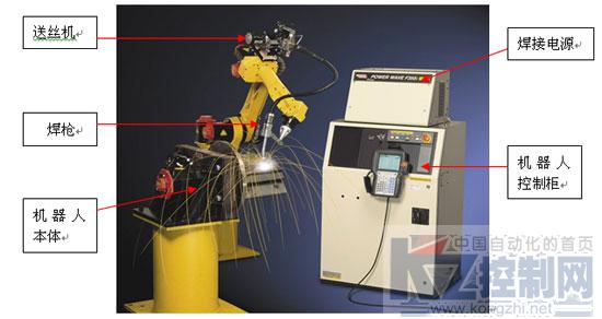

(6)焊机系统。焊机系统主要由焊接电源、送丝机、焊枪组成。系统结构如图4所示。
                                图4 焊机系统实物

  c.送丝机为美国制造的数字控制自动送丝机,型号LINCOLN PF10R如图S所示,特点如下:
1)数字控制。与Power Wave焊接电源配合使用,能产生极佳的焊接性能。
2)转速反馈装置能进行送丝速度的校对,从而实现送丝速度的精确控制。
3) 送丝机制动装置能在几毫秒内将送丝速度从最大值降低到0,从而降低焊丝粘连在焊接熔池中的几率。
4) 单独的送丝导向提供无故障的送丝以及简便的焊丝安装、转换和维护。
5)可读数的标尺便于精确设置送丝轮压紧力。

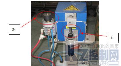

   (7)清枪器。当机器人焊接完成后,喷嘴上会遗留焊渣,如果不清除干净就会影响焊接质量。使用清枪器能够有效清掉焊渣。如图6所示,清枪时机器人把喷嘴首先放到位置l,1号装置在气压的作用下会向上顶升,高速旋转清除焊渣,然后放到位置2,2号装置会喷出油雾到导电嘴上,这样可以防止飞溅粘到导电嘴上,提高焊接质量。
                            图5 送丝机实物图
                          图6 清枪机实物图

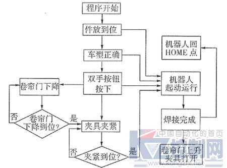

  3弧焊机器人焊接系统PLC程序框图
   该生产线FANUC弧焊机器人焊接系统PLC程序框图如图7所示。
                  图7 弧焊机器人系统PLC程序框图

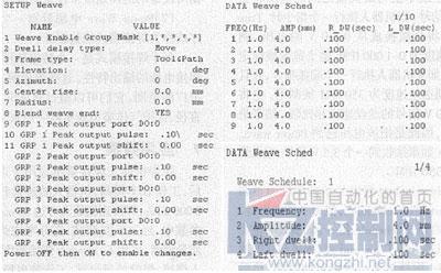

参数设置屏如图8所示FANUC弧焊机器人程序示例:
                            图8 参数设置

  5 弧焊机器人焊接参数设置
  在本弧焊机器人焊接系统中,Fanuc机器人与焊接控制器通过DEVICENET总线进行连接,相互之间可进行大量的数据通信,这为通过机器人设置焊机参数以及对一焊机系统故障诊断提供了必要条件既可以在机器人示教器上设置焊接参数,又可以通过机器人示教器诊断焊机故障。

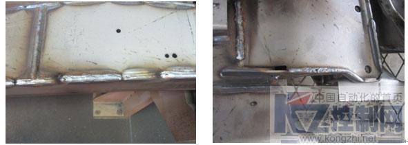

   Fanuc弧焊机器人焊接系统应用于奇瑞车架焊接以后,工作效率提高,机器人轨迹运行速度最大可达2000mm/S,焊接速度最大可达35mm/s。在车架焊接参数中,经过反复调试,充分考虑焊接效率和焊接质量因素,采用6~15mm/s焊接速度。使用弧焊机器人焊接,焊缝质量可靠,工作效率稳定。与人工焊接相比,有效避免了因人工技能、心情等因素造成的焊接质量、生产效率问题。机器人焊接和人工焊接效果对比如图9所示。
                                              机器人焊接效果图                 人工焊接效果
          图9焊接效果图
  当然,机器人弧焊应用仍有一些不足的地方,例如弧焊变形控制仍然比较困难,需要在后续工位增加校正工位来机械校正焊接变形问题,目前正在做进一步的研究来提高焊接尺寸精度。
