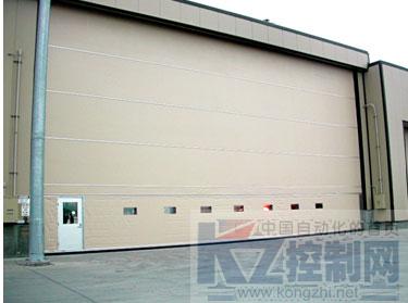

  图片说明:由电池供电的无线传感器可用来指示机库小门的开闭状态。电缆和电线会因为机库大门的运动而迅速被缠绕和损坏。
   在许多情况下,当采用电缆连接传统型开关或传感器的方案在经济或技术上不可行时,如需要安装在移动的门或设备上时,无线技术将是最佳的解决方案。电缆的持续移动和挠曲将会严重缩短这些接线的寿命,而使用无线传感器将门的开闭状态输送至监控系统就简单很多。具体实例包括机场的机库大门(见上图)或拥有许多访问面板、窗口以及通风口的设施。一个打开的通风口会分别在夏天和冬天造成冷气和暖气流失。使用无线技术来监控这些进出口的状态已经越来越普遍。每个通风口或窗户处的传感器都能够将状态数据传输至监控站或通过网络传送至用户开发的智能手机app上。

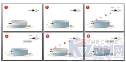

  图片说明:限位开关网络的另一个应用是防止储存罐内液体溢出。当储存罐装满液体后,液面高度会改变限位开关的位置,此时无线限位开关会向泵控制器发送一个信号,使其将液体从存储罐中抽出,从而降低液面高度。当液面高度下降以后,无线限位开关会向控制器发送另一个信号来关闭泵。新型的霍尼韦尔Limitless™ WDRR无线接收器能够控制多达14个存储罐和14台独立的泵。

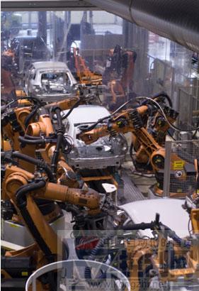

  图片说明:大型、繁忙的制造工厂(如汽车制造厂)经常需要重置装配线,此时无线网络架构的灵活性以及突出的投资回报率使得无线技术非常具有吸引力。

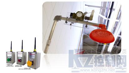

   图片说明:一个有趣的工厂新应用是在紧急喷淋装置及洗眼设施上使用无线警报。通过喷淋装置上的无线按钮,员工能够在喷淋装置启动时激活警报。无论是有意操作还是误操作,只要有员工激活了喷淋装置,工厂管理人员都会知道。

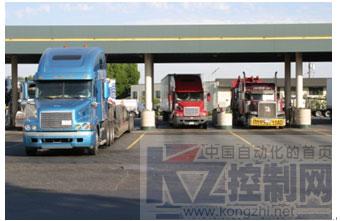

   图片说明:在大型货车停车场,无线开关可用于防止偷盗燃油。有些货车司机会强行打开油泵并解开控制来偷盗燃油。因此可以在油泵门上安装一个无线开关,它会在油泵门被打开时向办公室发出警报。

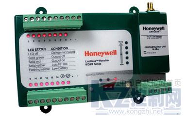

    图片说明:基于802.15.4点对点通信方式,多达14个霍尼韦尔Limitless™开关可同时与一个接收模块进行通信,由一个面板安装或工业DIN导轨安装的接收器来接收无线信号,并将其转化为输出。输出可以是LED灯、蜂鸣器或者传统控制器所使用的标准电信号。

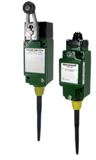

   图片说明:霍尼韦尔Limitless™ WDRR Din导轨安装或面板安装接收器,支持多达14个电池供电的远程无线限位开关。
   无线网络中的监控器/接收器单元通常能够支持一个或多个装置。例如霍尼韦尔Limitless™ WDRR接收器就能够支持多达14个电池供电的远程无线装置。除连续监测传感器和开关的状态以外,控制器还能够监测网络中每个独立装置的信号强度和电池电量。当电池电量即将耗尽或开关卡死时,操作者就会立刻知道并采取正确的措施。
