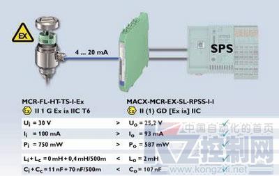

   控制仪表和自动化技术的防爆是基于安全可靠的避免潜在爆炸区域(次级防爆)的点火源。众所周知并且已经被证明的最佳方式是本质安全保护。这是因为本质安全回路的低能量水平可以允许工作状态下的测量和改造。本质安全要求对于仪表的功能和控制回路的运行不是决定性的,但是仍可在故障条件下实现安全可靠地实现防爆测量。
    本安保护的原则是安全限制馈入潜在爆炸危险区域的能量,这样不会有电火花或不允许的温升出现。用户要实现“本质安全”必须搭建完整的本质安全回路,这包括安装在危险区域的本质安全设备,本质安全关联设备和本质安全连接线缆。此外,本安信号隔离器可以在故障条件下保持本质安全所定义的参数。这些参数包括空载电压、短路电流和最大功率等。但是,这些值限制了连接的电感和电容大小,因为电容值决定了电缆的长度。创新的本安信号隔离器,如MACX Analog Ex,避免自身带来最高的电容值(Co)(图2)。
                                     图2、本质安全防护
  本质安全功能与设备的器件水平有关,它确保了本质安全的各项限制参数的实现,这些参数也符合EN 60079-0和EN 60079-11的设计规范。由于设计时安全系数的考虑,具有本安认证的器件有很长的使用寿命,两倍甚至三倍于普通器件,它们有更高的能量储备(如考虑热负载容量)、大的空气爬电距离。 为了满足Category 1G/D的要求,甚至当两个可识别故障或许多不可识别故障出现时,用于防爆0区的安全设备必须保证其必需的安全水平,如它们必须防止爆炸氛围的点火源。功能方面,如压力、温度、阀门开关测量没有考虑在内。

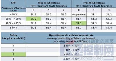

   EN60079不同的子标准根据保护等级定义了用于防爆的纯硬件测量,而IEC61508是通过选择的故障数据分析来评价硬件。关键的数据通过整个信号链进行评估。安全完整性水平取决于工厂运行风险分析的一部分,它分配一个故障限值给安全功能。安全水平分为四级,最高是SIL4,最低是SIL1。每一级对应安全功能中不同故障概率的范围。在过程行业,测量回路更多的执行SIL2,很少SIL3,如果执行SIL3,通常用于冗余组态。 SIL4从未应用过,因为它不能仅通过仪表和控制测量单独实现。(图3)
                             图3、根据IEC 61508的设备分类

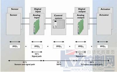

  低PFD组件有益于接口产品
  完整的安全回路的PFD是源于所有独立器件的PFD之和。如本安保护类型,如果进行完整的本质安全测量回路设计,需要实现功能安全,那么完整的以安全导向的测量回路必须进行评估。一个独立的设备没有SIL认证,但是因为它的安全参数符合要求,可用于安全导向测量回路,例如,根据SIL2,PFD值在1 x 10-3 和 1 x 10-2之间,(如图4所示安全回路(安全控制回路)常见故障分布),对于SIL2,所有PFD之和不能超过0.99 x 10-2,然而本安温度变送器不能超过10%的总PFD(图4),如MACX MCR-EX-SL-RTD-I 温度变送安全栅PFD值为9.1 x 10-4,远远低于全部PFD的10%。对于用户,可以带来的好处是,规定的测试间隔可以灵活的延长至最多7年。
                           图4、安全控制回路故障分布
