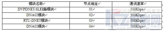

  从本系统网络结构框图中可看到在现场总线上挂有远程I/O设备和变频器,因此应首先按照表1对这些DeviceNet模块的地址进行设置,将模块上的拨码开关和地址号相应起来。
    表1 模块节点地址设置

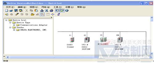

  我们选择『网络(N)』菜单,对DeviceNet网络进行在线扫描,网络中被扫描到的所有节点的图标和设备名称都会显示在软件界面上,如图3所示。

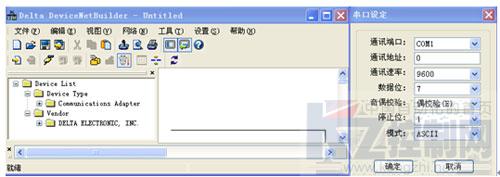

  运行DeviceNetBuilder软件,在软件界面中选择『设置(S)』菜单,点击『通讯设置』,选择『系统通道』指令对计算机与SV主机的通讯参数进行设置,如”通讯端口”、”通讯地址”、”通讯速率”、”通讯格式”,如图2正确设置后确定。

   在网络节点界面上首先双击DNETScanner(节点1)的图标,弹出“扫描模块配置”对话框,可以看到左边的列表里有当前可用节点VFD-FDrives380V15.0HP,RTU-DNET,VFD-FDrives380V15.0HP,右边有一个空的”扫描列表”。接着选中DeviceNet从站节点,然后点击向右箭头,将左边列表中的DeviceNet从站设备移入扫描模块的扫描列表中,如图4所示。图4中标明的输出列表指的是,DeviceNet主站向从站发送的数据的地址,也就是主站数据寄存器占用的地址;而输入列表指的是,DeviceNet从站向主站发送的数据的地址,也就是主站接受到从站的数据后在主站中存放这些数据占用的地址区间。
                             图2 主机通讯参数设置
                       图3 系统网络节点
                             图4 扫描模块配置

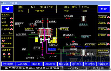

  台达DOP-A系列触摸屏拥有人性化的使用界面,也有高速的硬件构架,支持多种品牌PLC。其具有强大 通讯功能,灵活 系统构成,生动逼真且丰富 图库,简单易用。利用宏功能可以有效的帮助PLC处理艰难的运算功能及分担PLC控制器的工作量,可配合通讯宏指令自行撰写通信协议,并透过串行口与特定系统或控制器连接,利用USBVer1.1上/下载人机画面程序,将大大缩短传输资料的时间。我们根据本系统工艺要求组态编辑了工艺主画面、故障报警、运行报告、程序设置等多个画面,将许多可设参数做在画面上,使之可操作性强、修改简单,举例主画面如图5。
                          图5 工艺主画面

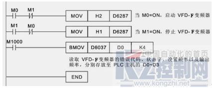

  根据DVPDNET-SL扫描模块和从站设备的IO数据映射关系表,就可以对各个从站进行编程了。图6是一个简单的主机通过DeviceNet控制入料泵变频器的程序。程序中当M0=ON时,执行[MOVH2D6287],启动变频器。当M1=ON时,执行[MOVH1D6287],停止变频器。实时读取VFD-F变频器的错误代码、状态字、设置频率以及输出频率,分别存放至PLC主机的D0~D3,用户可以通过监控D0~D3的内容获知变频器的错误代码、状态字、设置。
                        图6 控制变频程序频率以及输出频率
