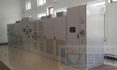

  本项目,涉及变频拖动的设备为:鼓风机185kw/6kv、引风机280kw/6kv。
   中达电通采用的是台达电子自主研发及设计生产的MVD1000系列高压变频器。台达电子MVD1000系列高压变频调速系统,以高可靠性、易操作、高性能为设计目标,满足用户对于风机、泵类机械调速节能、改善生产工艺的迫切需要;为了最大限度的缩短高压变频调速系统安装和改造的施工周期,系统采用了一体化设计的理念,包括变压器柜、功率柜、控制柜、旁路柜等所有部件及内部连线,现场只须连接高压输入、高压输出、低压控制电源和控制信号线即可。

 结构紧凑,功率密度高,减少了对现场空间的需求;
 柜间电气连接采用高可靠性接插件,安装维护简单方便;
