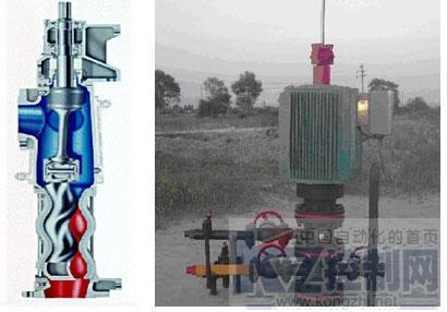

  地面直驱螺杆泵系统由井底螺杆泵、抽油杆柱、抽油杆扶正器及地面驱动系统等组成。工作时,由地面动力带动油杆柱旋转,连接于抽油杆底端的螺杆泵转子随之一起转动,井液经螺杆泵下部吸入,由上端排出,并从油管流出井口,再通过地面管线输送至计量站。
  2.2工作原理
  螺杆泵是靠空腔排油,即转子与定子间形成的一个个互不连通的封闭腔室,当转子转动时,封闭空腔沿轴线方向由吸入端向排出端方向运移。封闭腔在排出端消失,空腔内的原油也就随之由吸入端均匀地挤到排出端。同时,又在吸入端重新形成新的低压空腔将原油吸入。这样,封闭空腔不断地形成、运移和消失,原油便不断地充满、挤压和排出,从而把井中的原油不断地吸入,通过油管举升到井口。

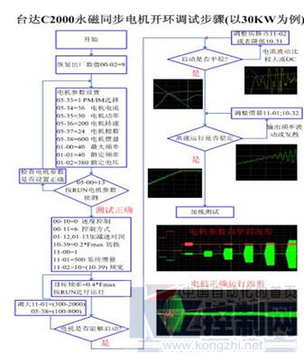

  4.2 永磁同步电机开环调试方法
  C2000变频器在速度模式下开环带动永磁同步电机运转,变频器在初次与电机使用时,需要学习电机参数,并做功能设置,相关设定步骤如下:将00-02设为9,回归出厂值;依次按照05-33=1 PM马达、05-35电机功率、05-37电机极数、01-00最大频率、01-02额定电压、05-34电机电流、05-36电机转速、05-38电机惯量、01-01额定频率设置参数;将05-00设为13,然后按数字面板的RUN键,此时电机开始自动侦侧,数十秒后,侦测完成,侦测正确后向下继续进行,侦测失败后,请检查第二步内的参数设置是否正确,重新侦测;将00-10=0(速度控制),00-11=6(控制方式),按要求设定01-12,01-13加减速时间;设定10-39(IM与PM马达控制切换点),一般为最大频率的0.2倍,但不要小于5;将11-00设为1(惯量估侧),并设定11-01系统惯量值;

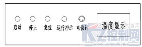

  直驱螺杆泵抽油机在变频柜门板上进行操作,变频控制柜门板上有启动、停止、故障复位按钮,并有运转指示灯和电位计调整电机转速旋钮(如图3),可以在现场对变频柜进行实时操作。
直驱螺杆泵的工作状态可以分为正转运行状态,变频器制动状态及能耗制动状态。
                              图3 变频控制柜面板

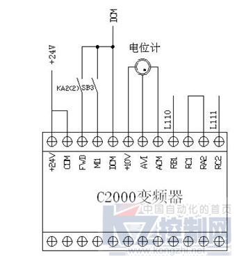

  直驱螺杆泵在采油阶段时,C2000变频器通过内置PLC功能带动永磁同步电机保持正转运行,通过控制柜上的电位计来调整电机运行转速,变频器RA1与RA2输出变频器运行和故障状态,变频器控制部分接线图如图4(MI1为故障复位输入)。
                              图4 变频器控制部分接线图

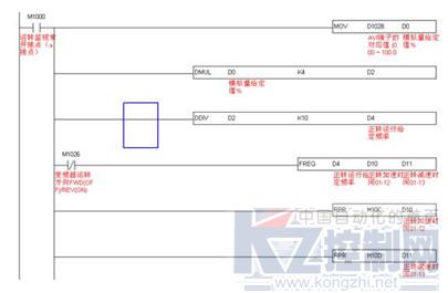

  C2000变频器在运行前需要通过操作面板开启PLC功能,同时通过Delta WPLSoft软件将控制程序通过RS485接口输入至变频器内。
  变频器默认的通讯格式为9600、7、N、2,通讯站号为2(变频器PLC站号),在Delta WPLSoft的通讯设置内需要与其保持一致,电脑方可与变频器正常通讯。正转部分程序如图5。
                              图5 变频器正转PLC部分程序

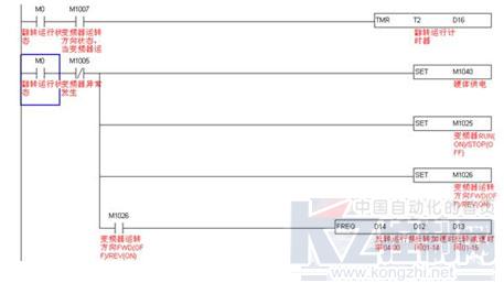

  当控制系统发出停机命令时,C2000变频器先通过PLC功能来制动螺杆泵反转(采用的方式为转矩检测制动或恒速定时制动方式),以防止抽油杆存储的弹性势能及油管内环空静液柱作用导致抽油杆高速反转而产生严重后果。
通过台达C2000变频器的一级制动方式,螺杆泵的反转扭矩在受控的情况下得到了缓慢释放。
  变频器在反转时的相关数据(如运行时间,电流变化值等)可以通过变频器未使用的参数项来输入,例如04-00,04-01项等。
  反转部分PLC程序如图6。

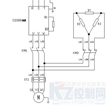

  4.3.3能耗制动状态
  当变频器停止制动输出后,利用变频器的运行状态输出点将变频器与永磁同步电机端动力连线断开,同时让永磁同步电机转子绕组与三相外接耗能电阻接通,开始二级制动(能耗制动原理图如图7)。
  采用制动以后的运行过程是:抽油杆由于有储存的反转能量带动电机转子反转,电机角速度逐渐增大,由于永磁电机特性,转子上有永磁磁场,因此会在电机绕组中产生感应电势,感应电势通过耗能电阻形成回路,产生电流,该电流产生与转向相反的制动力矩。电阻越小,制动力矩就越大,转化成的热能也越小,抽油杆停下来的时间也就越长,因此要根据井况不同而选择最优耗能电阻数值。
  耗能电阻制动的方式不仅能起到二级制动的效果,还在变频器或控制柜出现故障时,保证螺杆泵能量得到有效的控制释放,使系统控制更加可靠、安全。
