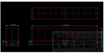

每台小车提升物品主要是集装箱一台,重4吨(不含吊具重量),集装箱尺寸如图1。
                                 图1 集装箱尺寸图

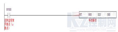

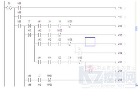

  部分程序:手动测试调试,如图3。
                                      图3 部分程序手动测试

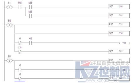

原点回归测试如图4。
                                       图4 原点回归测试

   使用IST指令时,S10-S19为原点回归使用,此状态步进点不能当做一般的步进点使用。而使用S0-S9的步进点时,S0-S2三个状态点动作分别为手动使用、原点回归以及自动运转使用,因此在程序中,必须先写该三个状态步进点的电路
   当切换到S1(原点回归模式)时候,若S1-19之间任何一点ON,则原点回归将不执行。
  当切换到S2(自动运转)的模式时候,若自动模式下的的S有任意一点ON,或者是M1043ON,则自动运行部执行。
标志信号说明:
   M1040:步进点移动禁止。当M1040=On时,步进点的移动全部禁止。 手动操作模式:M1040一直保持On;原点回归模式/一次循环运转模式:按下停止按钮及再按启动按钮之间,M1040一直保持 On;步进运转模式:M1040一直保持On,只有在启动按钮被按下时,变成 Off;连续运转模式:PLC于STOP→RUN变化时,M1040保持On,启动按钮被按下时,变成 Off。
   M1041:步进点移动开始。反应初始步进点S2移动至下一步进点的特M。手动操作模式/原点回归模式:M1041保持Off;单步运行模式/循环运转模式:M1041只有在启动按钮被按下时,变成On;连续运转模式:按下启动按钮时,保持On,按下停止按钮时,保持Off。
  M1042:启动脉冲。只有在启动按钮被按下时,送出一次脉冲。
  M1043:原点回归完毕。驱动 M1043 =On 代表原点回归动作已经执行完毕。
  M1044:原点条件。于连续运转模式下,原点条件M1044必须被驱动为On才可执行初始步进点S2移动至下一步进点的动作。
  M1045:全部输出复位禁止。
  M1046:STL状态设置ON。
  M1047:STL监视有效。
