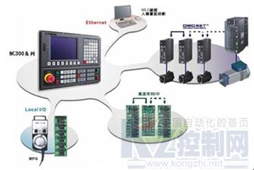

  3 系统架构
                                 图1 系统架构图
  目前NC300A架构主要是走DMCNET网络,REMOT IO也是采用通讯型,所以整台机台的配线相当简单。

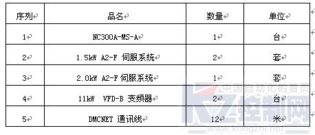

                                             表1 系统配置

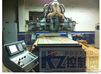

   4 终端客户使用的效果
                              图2 控制器在恶劣环境下正常工作
  终端客户使用环境,粉尘非常多,控制依旧能正常工作。
