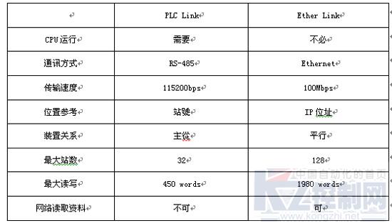

  1 Link和Ether Link的对比
   表1 Link和Ether Link对比

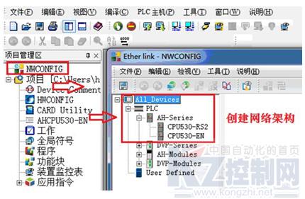

  首先,把滑标移至“NWCONFIG”栏处,双击“NWCONFIG”创建系统网络构架。界面显示如图1。
                                  图1创建系统网络构架界面图

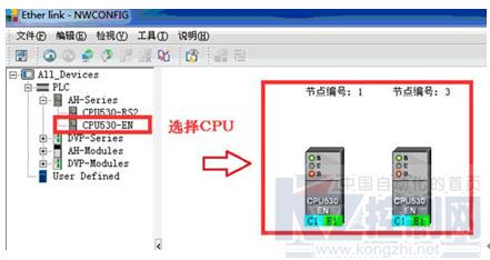

  第二,双击“NWCONFIG”后,在“ALL_Devices”下拉栏目中,根据AH500机种选择“AH-Series”下拉栏目中的相应以太网机种(CPU530-EN)。以双击或复制的方式进行添加实际的CPU数量及系统构架,如图2所示。
                                图2 添加CPU界面图

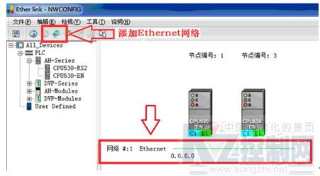

  第三,选择对应的CPU后,再进行添加Ethernet网络,如图3所示。
                                 图3 添加Ethernet网络界面图

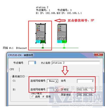

  第四,成功添加Ethernet络后,程序界面会出现网络线的标识,双击Ethernet网络标识进行编辑各CPU的网络站号及网络IP地址(CPU出产默认IP:192.168.1.1),如图4所示。
                               图4 编辑各CPU的网络站号及网络IP地址界面

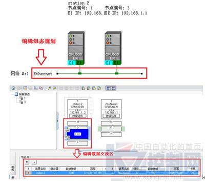

  第五,CPU的网络站号及IP设置完毕后,双击网络构建组态线进行各CPU间的编辑组态规划,如图5所示。
                                 图5 编辑组态规划界面显示

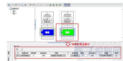

  选择对应的单元装置,设置各单元对应的起始地址、长度。图5表示station 1的D100-D299(200笔)数据对应station 2的地址为1000-D1199。即该区域为各站的数据交换区,其中,起始地址和长度可根据用户要求自定义设置。其他CPU映射区设置相同步骤。
  第六,station 1数据交换区设置。表示station 1的D200-D399的数据对应station 2的D2000-D2199,长度为200。
                           图6 station 1数据交换区设置界面显示
