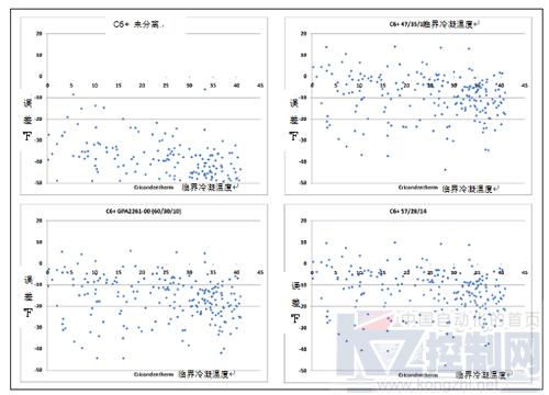

  C6+气相色谱仪(通常用于天然气贸易交接)通过C6+浓度测量值的固定比例,计算己烷、庚烷和辛烷的理论值,所有这些数值都将用于天然气的能量(热能)和物理属性计算中。然而,气体流路中形成的液态烃是较重的组分,因此,与可以做到C12全组分分析后执行的计算相比,这些假设的数值将导致较大误差(图1)。为了克服这一局限性,艾默生过程管理公司开发了五分钟即可完成C9+扩展分析的应用,它可量化天然气中较重的成分,并使用Peng-Robinson(PR)或Soave-Redlich-Kwong(SRK)状态方程,完成更精确的计算。此应用采用2个耐用的热导检测器(TCD),与C12分析所需的火焰离子检测器相比,这样配置的检测器更适合典型的贸易交接环境,提供的测量结果是C12全组分分析计算值的+/- 5°F。计算值经进一步的特征化处理,可以与详细的现场实验室分析测量的同分异构物比率相匹配。

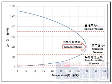

  HCDP应用的主要目的是计算在某个固定压力下的天然气临界冷凝温度或HCDP,用于报告和气体质量监测。然而,该应用能在最多4个不同压力下,计算HCDP,因此,实际应用范围更加广泛。

               图1 – 使用C6+常用固定比率计算临界冷凝温度时,各种气体组分的计算误差
              图2 – 典型的相位曲线显示了在实际操作应用中,3个压力下计算的临界冷凝温度和烃露点。

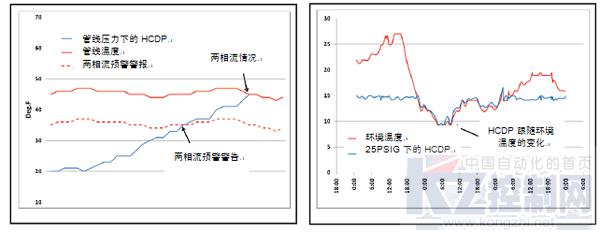

  两相流预警
  如果存在两相流(气态和液态),所有的流量测量技术都会产生明显的测量误差。当管道中存在两相流时,由GC(气相色谱仪)取样并分析的气体HCDP(在流体压力下)将与流体的温度相同。因此,如果存在两相流,则在流体压力下计算HCDP,并将其与流体温度进行比较,比较结果可发出报警信号。通过发出的流路流体状态正在接近两相流的预警信号,可以在其导致流量测量误差之前,采取缓解措施。
  同样的原理,可以用样气的HCDP与环境温度进行比较,以确定采样处理系统是否正常工作,并且,采样处理系统的工作不受环境条件的影响。
  可以在规定的采样压力(通常为20 PSIG / 100 kPa)下,计算HCDP,并将其与环境温度进行比较。如果HCDP的数值开始跟随环境温度变化,则可以表明采样管线中的重气体组分正在减少。

    图3 – 用于计算流动采样HCDP并提供两相流预警的流体压力。如果烃点与管道流体温度相差10°F以内,表示即将出现两相流情况的风险。(左)
    图4 – HCDP与环境温度的比较表明采样系统加热问题导致采样管线中重(和高能量成分)气体组分在减少。(右)
