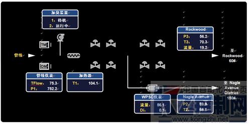

  威斯康星公共服务公司的北马尼托沃克燃气门站在选择小尺寸设备降低合同规定压力的同时,实现了对供应管线的单级大幅减压。这种单级减压方案更简单,而且允许使用更小的阀门,容量也超过了需要更大阀门的多级减压方案。在某些情况下,已没有必要安装其它调压管线/减压装置。
  挑战
  公司在升级改造门站时,期望从长远角度降低安装成本和总运营成本。为了实现该经济效益,他们需要处理大压差工况,同时保证为客户提供安全、可靠的燃气供应。在较高的管线压力下,供应燃气中可能存在油、污垢或碎屑等污染物。升级改造后的设备应能够承受对橡胶部件有害的污染物、压力和流速条件。
  解决方案
  威斯康星公共服务公司安装了结构坚固的EZH系列调压器。EZH专为苛刻的工作环境而设计,它配有硬化金属内件和能够实现可靠气密关断的软阀座,因此能够承受对橡胶部件有害的污染物、压力和流速条件。
Mike Lalley 和 Jerry Poet在马尼托沃克燃气门站的EZH和EZHSO安装现场。
   北马尼托沃克燃气门站的压差可能达到900 psig,因此选择EZH弹簧关闭式调压器作为监控器,并选择最近推出的Fisher EZHSO系列作为工作调压器。该型号采用"失效打开"设计,可执行强制弹簧动作。无论何种原因导致其停止运行,它将保持全开,这样监控器就能接替它继续控制下游压力,从而为运营部门指派维修人员前往门站留出了响应报警的时间。一般情况下,维修人员可以切换到备用系统,尽可能减少对客户燃气供应的影响。在最糟糕的情况下,如果监控器也出现故障,则很可能执行失效关闭动作,从而完全截断气流,防止分输系统出现过压情况(如图1所示)。
  在认识到该解决方案在应对大压降工况的有效性后,新建的马尼托沃克市燃气门站同样采用了这一减压方法。根据各调压站的工作条件,在许多场合中安装EZH和EZHSO系列调压器,替代现有的减压设备。
                        图1. EZH型工作调压器和EZHSO监控器安装示意图
