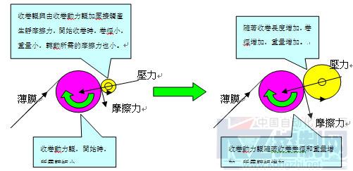

  2.3 收卷机构
  由辅助牵引辊、收料架、分切刀、收卷棍A、收卷棍B、一台辅助牵引电机和两台收卷电机等组成。辅助牵引辊的作用是对生産材料产生一个向前的拉力,以保证薄膜恒定的线速度送出;收卷棍A和B是卷取薄膜的主要机构,负责把分切好的两层薄膜分别收卷成型;而恒定的收卷力是整个收卷机构的关键,最终会影响薄膜收卷的质量。
                       图3 收卷机构
                            图4 收卷机构示意图

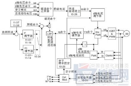

  3 TQC Sensorless控制原理图
  TQC Sensorless控制原理图图图5所示。
                          图5 TQC Sensorless控制原理

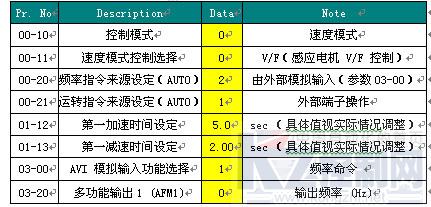

  5.1 主牵引辊变频器VFD037C43A
  相关参数如表2所示。
                              表2 主牵引辊变频器VFD037C43A相关参数

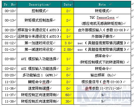

  5.3 收卷机构变频器VFD015C43A
  2台收卷机构变频器VFD015C43A,设定参数与辅助牵引辊相似:
(1)脱开负载,在V/F速度模式下动态侦测电机特性:05-00=1,运行变频器,进入动态侦测。
(2)设定00-13=2,再进行“感应电机”磁通曲线动态量测05-00=6,再次运行变频器,进入磁通曲线动态量测。
(3)再把05-00=12,运行一下变频器,做电机的惯量估测,完毕后设定和确认以下参数。
                             表4 收卷机构变频器VFD015C43A
