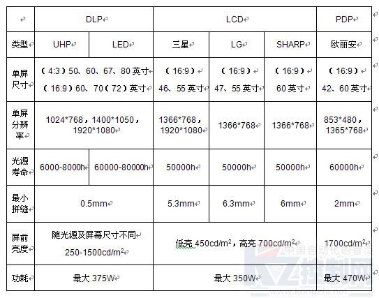

  这三种产品的特点对比用下面的对比表进行说明,从对比中用户就可以了解到,针对不同的应用环境应该如何加以选择。
   从上表中我们可以看出,三种产品的光源寿命不相上下,三星LCD分辨率有标清和高清,LG和SHARP只有标清,PDP的分辨率低于标清。单屏尺寸上DLP具有一定优势,这意味着相同的拼接面积,需要的DLP单元数量可以最少,拼缝线条最少,而且单屏尺寸大更有利于用户的监控观看。物理拼缝上DLP同样具有优势,≤0.5mm几乎无缝的拼接,使图像的放大显示,以及计算机数据信号的显示呈现更好的观看效果。而在这一点上,LCD则有很大不足,过宽的拼缝会使数据图像的线条被掩盖或混淆。PDP的分辨率太低,不适合计算机信号的显示。

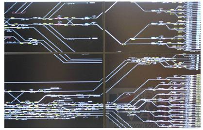

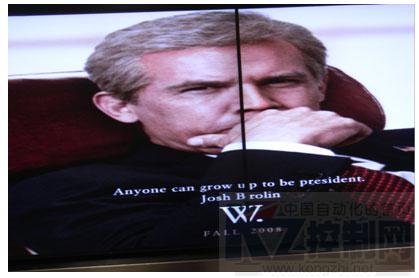

                              DLP拼接数据图像显示
                            DLP拼接视频图像显示

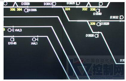

                             LCD拼接数据图像显示

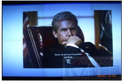

                             LCD拼接视频图像显示
  从以上照片可以看出,LCD拼接上图像被放大后的显示呈现很严重的割裂感觉,并使监控人员不容易看出拼缝之处是否有数据线条。由此可见 LCD和PDP更适合单屏显示一个视频画面的应用环境,这也是LCD和PDP大多被应用于纯视频监控环境的原因。而DLP的无缝拼接适合所有信号源的任意显示,可应用于几乎全部监控应用环境。

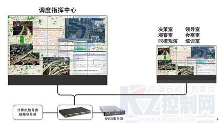

  随着用户监控信号源数量的增多、大屏拼接规模的大型化,以及显示功能的更高要求,工控机式和嵌入式控制器在一些应用环境就显得力不从心,而分布式图像控制器的优越性被越来越多的体现出来。例如在一些监控中心会同时建设指挥大厅和应急指挥室,以及其他的会议室、会商室等,每个地方都有各自的显示屏和各自的信号源,要求几个地方可以单独使用各自信号源和大屏,也可以共享所有信号源进行调用显示,甚至同步显示。针对这种应用环境,工控机式和嵌入式控制器配套的繁复切换、转换设备以及庞大的布线工程,会是令用户和集成商都很头疼的问题,网络化架构的分布式图像控制器无疑是最佳的选择方案。

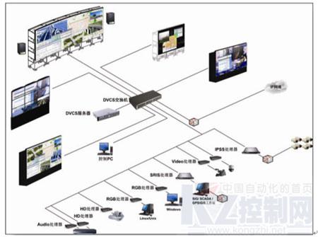

  中达电通DVCS分布式图像控制器系统是目前同类产品中功能最全面的,由RGB/DVI处理器、视频处理器、高清处理器、音频处理器、SRIS超高分处理器、IPSS流媒体处理器、显示处理器、控制服务器、网络交换机、控制管理软件组成,几乎涵盖了大屏幕拼接显示应用涉及的所有信号源种类,不仅可以处理显示常规计算机、复合视频、高清视频信号,同时可以处理显示超高分辨率动态信号和IP流媒体视频信号。系统应用拓扑图如下:

  DVCS控制系统可实现调度指挥中心显示墙与决策室/会商室显示墙之间的全屏信息同步镜像显示,有利于决策室领导决策指挥、同模观演,有助于指挥中心人员接受指令、准确判断。
