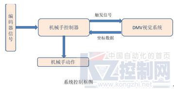

  系统由台达DMV系列视觉传感器与卡诺普公司的机械手配合,通过以太网通讯的方式,把检测数据传送到机械手系统,并由机械手实现目标物体的拾放。

  目前DMV产品已拥有大量的图形工具,包括面积测量、边缘位置、边缘计数、 边缘宽度、边缘节距、边形比对、边缘角度、斑点侦测、影像强度、污点检测、边缘追踪及宽度追踪。其检测系统使用了专用的视觉LED光源,主要有三大特点。实现,使用寿命长,一万到三万小时左右。如果选用频闪的功能,LED寿命将更长,而且LED的通断速度快,可在10微秒达到最大亮度;其次,LED有不同的颜色不同的波长,用户可以根据检测对象的特征选用不同波长的光源,以突出检测特征从而达到理想的效果;最后,稳定性好,LED灯采用直流供电,克服了交流供电时出现的工频频闪现象,保持了获取图像的一致性。图1为系统控制图。
                                   图1 系统控制图

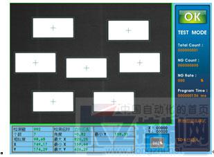

  如图2所示,当目标物体从流水线出来,以随机的姿态进入机器视觉的视野后,由上位机触发视觉系统进行取像,然后把图像信息传输给图像处理器GPU。通过图像处理器的运算,计算出产品的重心位置(XY坐标和角度θ),下图显示出机器视觉检测出视野里出现了7个目标物体,这7个物体的位置数据将通机器视觉自带的通讯口与上位机进行通讯,最后由上位机发送指令给机械手执行动作。
  此外,台达DMV产品还支持RS232/RS485、Ethernet(10BASE-T)和台达DVP PLC-Link等通讯方式。市面上几家大的机械手厂家包括ABB、KUKA以及Staubli均支持DMV的通讯接口。经过程序优化,机械手的抓取速度可达到200个/分钟,定位误差小于0.5mm,角度误差小于1°。
                              图2 机器视觉图像显示图

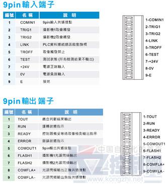

  作为位置测量系统的DMV,除供电电源外,触发信号和位置坐标值输出都是通过以太网口与上位机进行通讯,图3为DMV的接线端子图。
                               图3为DMV的接线端子图
  台达DMV视觉系统支持modbus TCP/IP,现以Trigger来:在RS485时,当输入命令【:010610000001E8 CR LF】时,DMV会执行trigger检测动作。
