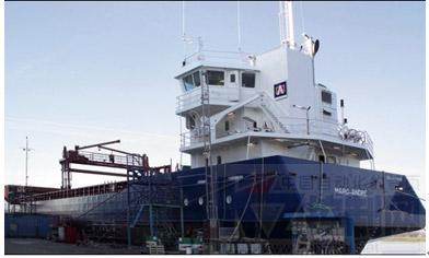

    随着我国船舶生产能力的提高,越来越多的厂家开始关注如何能提高产品的整体竞争力,而船舶的电气设计不同于一般配电柜,它除了需要考虑一般的电气性能外,同时对于在海上航行中的各种异常情况都需要做好防范措施,否则现场维护的成本和难度会大大提高。
                               图1 工程船舶
   工程船舶由船体发动机,船体蓄电池2种方法供电,供电电压不太稳定。海上风浪较大,对产品的固定方式有严格要求,需满足一定的抗震能力。同时,由于海上湿度较大,对于元器件的防潮抗腐蚀能力也有相关规定。为此,菲尼克斯电气的相关产品在满足普通工业环境要求的同时,也考虑到海上船舶应用的特点。

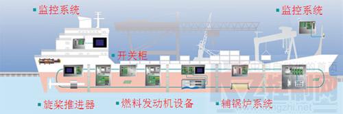

                             图2 船舶电气控制部分
  在整个船体设备中,有监控系统的地方,有PLC控制器的地方,就有电源、继电器隔离器的要求。同时,在旋桨推进器和发动机设备中,对多个发动机的独立运行,菲尼克斯电气的产品有专门的解决方案。

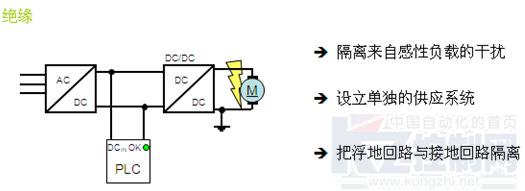

   目前,解决EMI干扰可以考虑安装电气隔离的模块,如DC-DC变换器,其原理是通过变换器内部输入与输出的电气隔离,将感性负载对控制器等信号的干扰隔离,这样来提高发动机控制器运行的稳定性。
                          图3 DC-DC变换器的原理

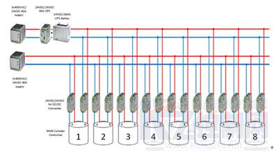

  第二种方案,将市电供电后总回路到每个发动机支路的回路中安装DC-DC变换器,有几个燃料发动机就安装相应数量的DC-DC变换器,如图5所示。这样做的好处在于,但是可以将任一回路或者支路上产生的EMI电磁干扰隔离在内部支路,而不会影响到其他发动机的运转。但是缺点就是成本较高,一般需要单独的配电柜来安装数量较多的模块,对空间有一定要求。
                            图5 方案二
