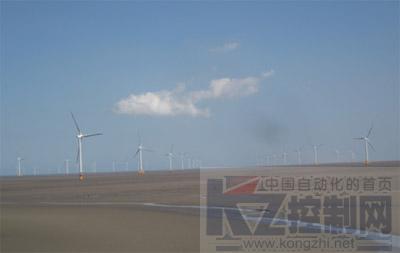

   在海上应用中,由于我国海上风电的优势资源与欧洲不同,尽管潮间带的资源局限于长江口以北各省,包括江苏,上海和山东沿海地区,但平均风速在6~7米每秒,再加上这些地区靠近电力负荷中心,与中深海相比较而言,在潮间带建设风电场的成本和难度较低。尽管潮间带距离陆地较近,但是维护成本还是远高于陆地风场。(如图一所示)
                              图一 :潮间带风机

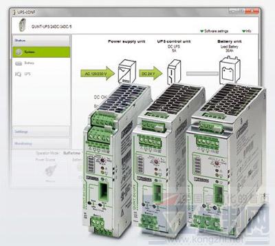

  第一种:USB通讯,这种方法最好的好处在于可以通过UPS面板转接口直接连接工控机或者电脑,通过免费的UPS-CONF监控软件可以轻松快速的读取并设置UPS功能参数,如后备时间,最大充电电压,最大充电电流等。适合于对现场维护要求比较高且需要经常优化参数配置的客户。(如图三所示)

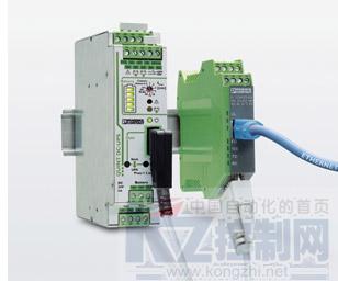

  第二种:Modbus协议通讯,该方式通过开放UPS状态以及报警的地址,让客户可以集成到主控软件当中,这样可以快捷的采集到所需要的报警信号。
  第三种:以太网通讯(如图四所示)通过转接模块用以太网的方式组成环网,相比较Modbus而言,传递数据的速度和容量更大,也更加符合高级控制系统的要求。

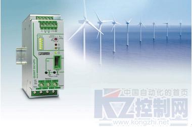

  第四种,PLC直接通讯(如图五所示)目前该方案使用与菲尼克斯电气提供的PLC系列产品,通过模块化结构将UPS与PLC配合使用,相得益彰。
