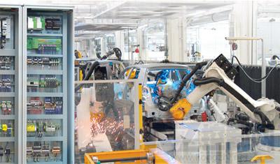

   那么,现代化的生产线有什么具体新的需求和希望呢?目前汽车生产线的发展希望不仅仅是能提高生产速度,随着汽车行业在中国的稳步发展,很多消费者已经在买第二辆车,或者更换更大的车型,如SUV,MPV等。而生产汽车的厂家因为生产空间以及生产效率的考虑,除了引进全新的生产线,更多的也在考虑柔性生产的需求,也就是同一条生产线,可以生产几种不同的车型,以适应市场需求变化带来的生产要求。这就需要使用改进现场控制层的匹配性,比如软件的设置,比如机器人的动作变化等。那么高自动化同时也意味着数据安全的重要性,这包含数据安全和传输速度的要求。(如图一所示)
                            图一:汽车焊装生产线的电控柜

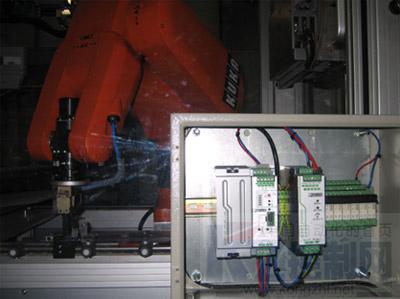

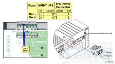

   对于工控机供电,以前的方案主要是通过COMBICON电路板插接片连接到工控机面板上,对于24V UPS而言,可以使用干结点输出的几个信号连接到电路板插接片或者是找到能够可插拔端口的24V UPS.这种方法通过COM1或者COM2端口读取和存储数据,来显示UPS的状态并控制UPS的关闭。如图二所示。
                   图二:UPS与工控机通过COM端口连接通讯

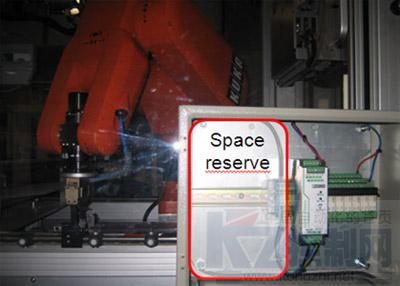

   那么,对于工控机而言,除了这2点,还有什么需要注意的呢?空间大小。如图三所示,这是原来生产线上的小型控制盒,由于现在的设计中增加了工控机,那么在原有开关电源的基础上,就需要增加UPS和电池,但是留下的空间非常有限,如果此时有UPS与电池集合的模块将会解决此问题。
                    图三:增加工控机之前现有的安装空间
