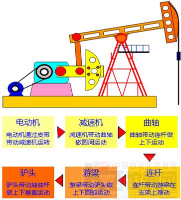

  游梁式抽油机主要由游梁—连杆—曲柄机构、减速箱、动力设备和辅助装备等四大部分组成。
   工作时,电动机的传动经变速箱、曲柄连杆机构变成驴头的上下运动,驴头经光杆、抽油杆带动井下深井泵的柱塞作上下运动,从而不断地把井中的原油抽出井筒,再通过地面管线输送至计量站。
  1.2 工作原理
  当抽油机上冲程时,油管弹性收缩向上运动,带动机械解堵采油器向上运动,撞击滑套产生振动;同时,正向单流阀关闭,变径活塞总成封堵油,当抽油机下冲程时,油管弹性伸长向下运动,带动机械解堵采油器向下运动,撞击滑套产生振动;同时,反向单流阀部分关闭,变径活塞总成仍然封堵油套环形油道,使反向单流阀下方区域形成高压区,这一运动又对地层内的油流通道产生一种反向的冲击力。
                                图1 抽油机工作原理示意图

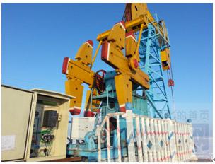

  由于抽油机下行时负载性质为位势负载,变频器加装制动电阻后恰能适应其工况。
                                 图2抽油机
  3 系统设计
  台达C2000变频器通过VF模式控制三相异步电动机,当变频器出现故障停机时,变频器结合控制柜电气结构会自动将控制状态从变频切为工频,保证抽油机不停机。同时,在抽油机下行冲程时,变频器结合外部制动电阻,将回生能量合理释放。

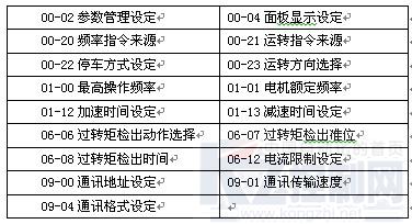

  3.2 C2000的基本参数设置
  变频器的参数设置主要分为两部分,一为基本参数,二为通讯参数。
      表1 变频器主要参数设置

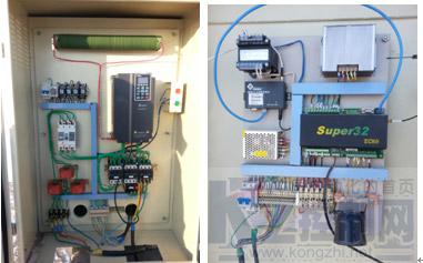

   游梁式抽油机在变频柜门板上进行操作,变频控制柜门板上有启动、停止、故障复位、工变频转换按钮,并有运转指示灯、工变频指示灯和电位计调整电机转速旋钮,可以在现场或远程对变频柜进行实时操作。
   当变频器在运转中出现故障时,变频器会利用继电器输出功能自动将变频状态切为工频状态,保证了抽油机不停机,同时,C2000变频器通过RS485与北京安控CPU相连接,可以远程上传数据和远程修改相关参数。
                                  图3 抽油机控制柜
                         图4 控制柜正面与背面(安控模块)
