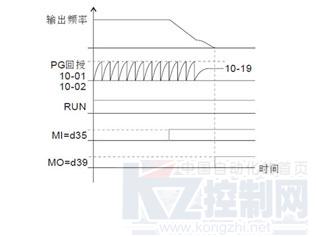

  单点定位控制仅在FOCPG模式下使用,设置某个多功能输入端子为单点定位控制,同时设置内部定位位置。变频器在FOCPG模式下运行,该多功能端子输入端子为ON时,变频器开始减速至内部定位位置后停下来。单点定位控制过程如图2所示。
                          图2 单点定位控制图

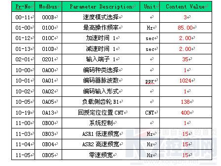

  在完成自学习后,主要设置参数如表1。

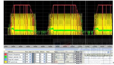

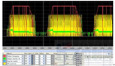

  监测到的变频器运行状态如图3和图4所示。
                                图3 变频器运行状态
                               图4 变频器运行状态
  从以上两张波形图可以看出不同时刻PG1位置都是400,这正是设置的内部定位位置,这证明C2000定位控制精度良好。
