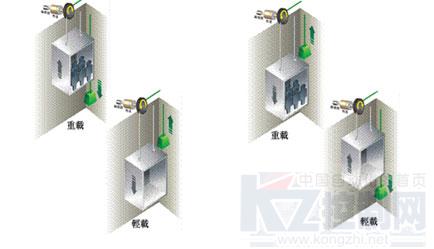

  众所周知,电梯是往复运动的,在电梯重载上行和轻载下行时,曳引机处于电动状态,带动轿厢运动;而当电梯在重载下行和轻载上行时,曳引机是发电状态,曳引机所发的电会是驱动器的直流电压升高,为了保证驱动器的正常工作,必须将所发的电处理掉,传统的做法是在驱动器上加制动单元和制动电阻,以热损耗的方式将曳引机所发的电通过制动电阻消耗掉。
                            图1 曳引机电动态     图2 曳引机发电状态

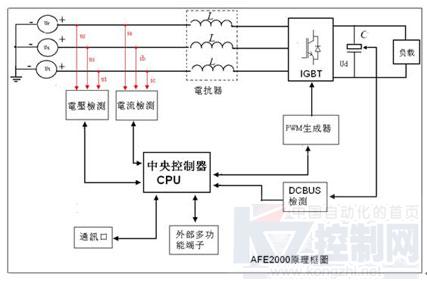

  3 AFE200电路原理
  AFE2000采用IGBT整流,通过SVPWM的控制方式,由高性能中央控制器MCU控制电动会回馈状态,将电网交流电压整流为直流电压提供给电梯驱动装置变频器;当电梯处于电动出力时AFE2000提供能量给变频器;而当电梯处于回馈发电状态时,AFE2000将曳引机发的电转换为何电网相位幅值相同的交流电回馈到电网中。
                              图4 AFE2000原来框图

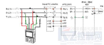

  4 AFE2000电梯应用测试
  在台达电子吴江厂的2号主管楼6层电梯的一台电梯上面安装AFE2000,通过一年多测试实际运行测试,能量回馈效果达到预期。
                           图5 系统图及测试架构
  实际使用时,三相交流电梯通过电抗器连接至AFE2000,AFE2000和台达电梯一体机IED通过DCbus连接,当曳引机处于发电状态时,IED将曳引机所发的电通过DCbus传递到AFE2000,而AFE2000将直流电逆变为三相交流电回馈到电网中去。

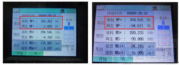

                            图6 未加装AFE2000时         图7 加装AFE2000之后
  通过对加装AFE2000和未加装AFE2000时进行实际运行测试,监视能量回馈和功率因子改善效果。
平均功率因子比较(其中含有AFE未工作时PF值):
加装AFE2000前:功率因子=WK/VA=(345/395)×100%=87%
加装AFE2000后:功率因子=WK/VA=(261/280)×100%=93%
