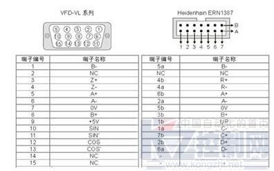

3 VFD-VL搭配永磁同步电机所需要的设备
(1)变频器:VFD110VL43A 1台(软件版本1.09);
(2)永磁同步马达:3相380V 11kW1台;
(3)PG卡:PGH01 1片;
(4)编码器:ENR1387 1个。

  根据图1所示,将变频器与PM、编码器、PG卡连接好。
                                                  图1 操作步骤

  4.4原点偏移角侦测
  ENR1387编码器具有一组正余弦信号,用以给PM马达磁极角度的定位。其具体操作步骤应是确认配线,将编码器的引脚与PG卡的引脚定义一一连线,然后设置参数。具体参数设置如表2所示。
                    表2 编码器参数设置
     当按操作器的RUN键,此时进入偏移角自学习状态。学习完成后,将记录值写入参数08-09。其磁极角度侦测需要打开抱闸,若无上位机配合,必须手动松闸。图2为圆垫片一脚侦测示意图。
                            图2 为圆垫片一脚侦测图
