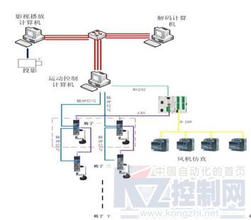

  设备介绍:设备是4D电影院的动态座椅,在3D电影的基础上增加座椅动态效果,电影的基础上模拟现实的情况,比如高速的撞车效果,过山车的高速震动效果,以及左右大幅度的晃动,以及在高速中产生的风速的变化。椅子有前后及左右两个自由度。系统有三个工控机,一台28SV,20个伺服和四台风机组成,三个工控机分别完成影视播放、电影译码、运动控制功能。PLC28SV主要完成回原点工作和伺服的同时控制四台风机的风量。系统的构成如图1所示。
                                      图1 4D电影院的动态座椅系统构成
   运动控制计算机将译码计算机发送过来的位移信息,通过运动控制卡发送高速脉冲,通过BYPASS功能,使所有的椅子动作一致,同时通过RS232将风机的风量以数字量的方式发送到PLC内,PLC通过模拟量控制风机的风量。

   使用CANOPEN进行回原点。由于在实际应用中,可能每个电影的影院的椅子在50个以上,没有办法通过传统的回原点方法进行回原点操作,所以通过A2 伺服内部的PR内部回原点模式,方便简单,同时可以读取伺服的状态。
  使用BYPASS模式。由于最终伺服的轴数较多,一般采用总线的模式进行控制,可是由于轴数多了以后总线的通讯延时导致伺服动作一致性不好,曾经使用安川的运动控制总线控制96轴,而到后期发现椅子的一致性很差,可是采用运动板卡的发送高速脉冲,通过A2伺服的BYPASS模式,不经过任何处理,每经过一个伺服节点只有50ns的延时,同时一般的运动控制卡的轴数为8轴,控制96轴时,因为每个椅子都有两个自由度,所以在使用运动控制卡的两轴分担,也就是分别控制48轴,同时有多余的控制轴,再进行分解,将每个通道最后只有12个节点,所以最大的延时也在us级,对于椅子的动态一致性很高。

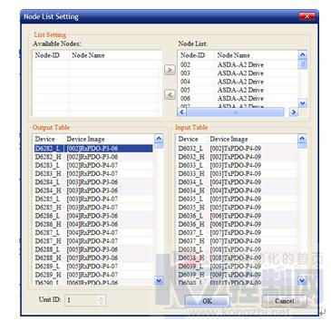

  系统软件流程:
  涉及参数:P5-04:0X0122,P5-05:100R/MIN。
  涉及动作:
1)PLC 通过P3-06,设置DI来自通讯模式;
2)PLC通过p4-07,使能伺服;
3)PLC通过p4-07,切换为PR模式;
4)PLC通过p4-07,触发PR回原点;
5)PLC通过p4-09,读取回原点完成;
6)PLC通过p4-07,切换为PT模式。
  通过CANOPENBULDER 进行参数组态,具体的组态参数如图2。
