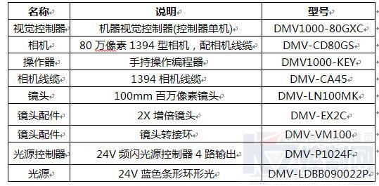

  二、系统配置

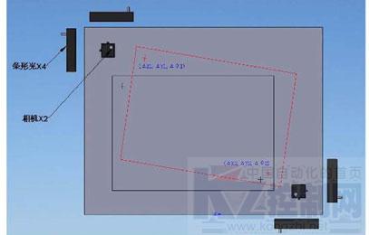

为确保检测精度,所以考虑采用一个相机各拍摄一个MARK的方法。本系统中采用2个相机和4个光源的架构。
                     图1 相机拍摄MARK,中间方形为板材切割形状
  在材料无任何旋转以及偏移的情况下,两个MARK点的理论坐标为X1,Y1与X2,Y2。在实际上料以后,相机拍摄后会获取实际的坐标X3,Y3和X4,Y4。由此就可得:
  ΔX1=X1-X3;ΔX2=X2-X4;ΔY1=Y1-Y3;ΔY2=Y2-Y2
  根据上位机软件的计算,实际坐标之间的连线与理论坐标的连线就可获知该板材的旋转角度θ角。结合水平ΔX1,ΔX2以及垂直方向的ΔY1以及ΔY2,就可准确获知板材的整体偏移及旋转角度。

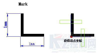

  由于本案检测精度要求较高,MARK点的设置也变的尤为重要,经过多方讨论,最终确定MARK采用如下方案:
                           图2 精确确定MARK位置的方案示意
  由于拍摄距离客户要求330mm的物距,以及考虑到检测精度要求,所以采用2个增倍镜头以及接环。本项目都采用80万像素的相机,分辨率为1024×768,可根据分布像素推算检测精度:
  4mm/1024pixel= 0.004mm/pixel(一个像素值代表0.003mm);考虑到系统存在检测误差以及外部光源干扰与振动干扰,可以计算,本系统检测精度在0.012mm。
  可使用“边形匹配”工具,定位Mark点的位置。接着使用“边缘位置”工具,检测Mark点的交叉点X,Y轴坐标。
