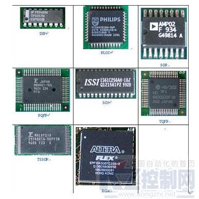

  随着电子产业的迅猛发展,对整个产业链的生产效率要求越来越高。IC芯片的韧体烧录是其中非常重要的环节,也是其中的生产瓶颈所在。IC芯片示意图如图2所示。
  IC具有多种不同的管脚定义及封装形式,以满足不同的产品功能及PCB layout需求。
                                       图2 IC芯片示意图

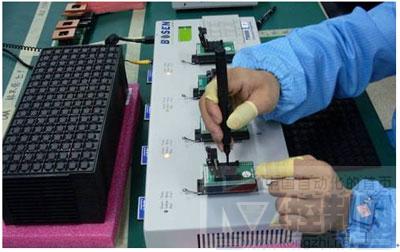

  为控制整个产品,IC芯片通常需要通过特定设备烧录开发并测试通过的软件程序,以对PCB的各种数字及模拟信号进行控制。IC手动烧录示意图如图3所示。
                          图3 IC手动烧录示意图
  在作业人员的手动取放过程中,将不可避免的,会有一定比率的不良率。比如管脚折弯,断脚等。而且烧录效率受到相应的限制。

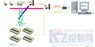

  IC芯片全自动烧录机的架构如下,采用A01轴卡×1,750WA2×1,400WA2×1,32点输入模块×1,32点输出模块×1,04PI脉冲模组×1,CCD×2,BeeHive烧录器×4。如图4所示。
                                图4 系统架构图
  X伺服轴带动Y伺服轴运动,Y伺服轴带动Z步进轴运动。Z步进轴是由04PI脉冲输出模块进行控制。两个Z步进轴分别带动2个U步进轴旋转轴。U步进轴也是由O4PI脉冲输出模块进行控制。
  U步进轴可以进行旋转动作,通过吸笔调整IC芯片的角度。

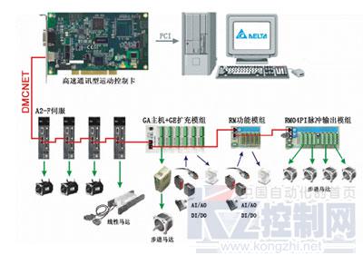

  台达运动控制卡系统基于工控电脑的架构,可以非常方便的与烧录系统进行整合。整个软件系统,可划分为上位界面控制层,运动控制层,IC烧录控制层。
  上位界面控制层负责人机交互,可以配置运动参数,烧录参数,读取烧录的韧体档案,读入保存烧录工程档案,记录烧录Log档案。整合运动控制层和IC烧录控制层。
  运动控制层,负责通过轴卡对所有伺服轴,步进轴按照系统流程规划,进行运动控制。同时经由I/O模组,对气缸,安全光幕,显示灯等外围装置进行读取和控制。
  IC烧录控制层,通过BeeHive进行对IC芯片的韧体烧录。并取得烧录进程状态,烧录结果,同时反馈给工控电脑。

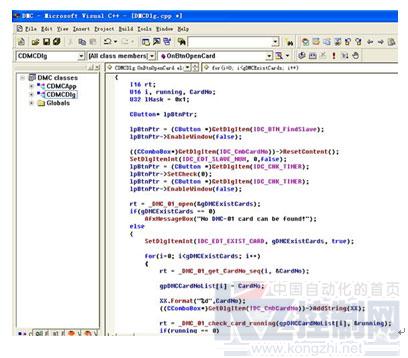

  4 软件程序源码截图
  软件程序源码截图如图5所示。
                                图5 程序源码示意图
