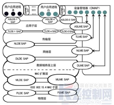

    ISA100.11a标准将各种传感器以无线方式集成到工业领域应用中,是工业传感器和执行器网络的多功能标准,为工业应用提供可靠安全的方案。ISA100.11a标准协议采用五层网络体系结构,包括应用层、传输层、网络层、数据链路层和物理层等,如图1所示。
                                图1 ISA100.11a标准协议体系结构

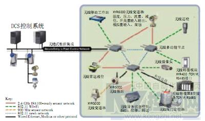

    便携式组态工具用于组态配置ISA100.11a无线设备,即物理授权,将所需的组态数据(包括安全密钥)输入无线设备使其可加入到无线网络。便携式设备是访问ISA100.11a系统的设备,用于现场维护与配置设备。其典型网络架构如图2所示。
                                 图2 基于ISA100.11a标准的典型网络架构

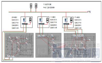

    三个罐区的无线仪表系统分别独立,由各自的无线工作站管理无线网络的通讯和安全,由各自的无线工作站对无线网关、多功能节点和无线变送器等无线设备进行远程在线组态和诊断。各个罐区的无线网关连接到各个现场机柜间独立的无线交换机,通过无线防火墙连接到DCS系统的二层容错以太网(FTE)交换机;所有的无线设备在各个现场机柜间里与现场仪表设备管理系统(FDM)客户端建立HART数据通讯,提供与FDM的通讯接口,实现对无线仪表系统的管理。无线仪表系统与DCS系统的数据集成采用Modbus TCP的通讯协议,网络结构图如图3所示。
                                 图3 罐区无线仪表系统网络结构图

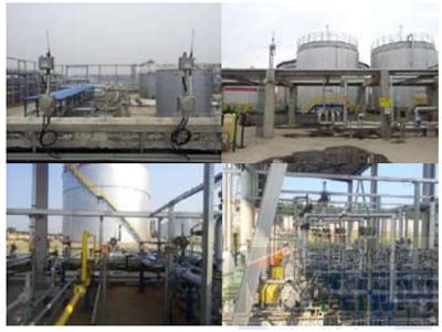

   无线变送器的天线与就近的主干网路由设备可视,当测点处于与任意主干网路由设备的连接被严重阻隔时,可使用延长电缆和高增益天线的方式;无线仪表与多功能节点均采用标配天线时可传输610米,采用高增益天线时可达4公里;全向天线保持竖直方向的通讯效果最佳,定向天线需要调准最佳的通讯方向;无线温度和压力变送器使用电池供电,无需外接24V直流电源,供电单元采用本安设计,无线变送器采用隔爆,无线变送器的防爆认证等级为1级1区。现场安装如图4所示。
                                        图4 现场安装图示

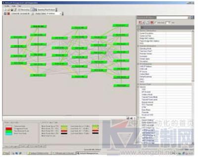

    无线仪表系统的调试界面友好方便易懂,IE浏览器的方式访问多功能节点页面,可以修改多功能节点的IP地址、通讯频率和通信密钥等重要参数;专用的无线系统授权认证系统有效保证无线网络的安全,授权设备PDA简单易操作,对无线网关、多功能节点和所有的无线变送器进行授权,经过授权的无线设备才能融入到无线仪表系统与其他无线设备进行数据通讯;无线软件组态无线网关和无线变送器,设置位号、量程范围、刷新速率和传感器的类型等重要参数;无线网络管理与诊断工具能实时监控无线网络运行的状况,检测无线变送器与多功能节点以及多功能节点之间的无线通讯的信号强度和通讯质量等参数。无线仪表系统监视管理画面如图5所示。

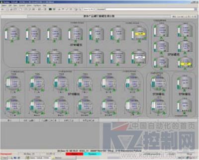

    无线仪表系统与DCS系统的数据集成采用Modbus TCP协议,冗余的无线网关作为控制器将数据传输给DCS服务器,并且在DCS流程图画面上显示实时PV值及历史趋势等,如图6所示。无线网关提供与现场仪表设备管理系统FDM的HART通讯接口,各个罐区的无线仪表系统与现场机柜间的FDM客户端进行数据传输,所有无线设备的过程参数和诊断信息在资产管理平台实时监测。
                                        图6 DCS流程图画面
