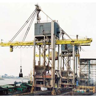

    台达节能起重解决方案成功协助英国经销商建构绿色双梁桥式起重系统,并成功应用在英国的数个港口,其安全性能及节能效果获得用户极高的评价。
                   图1:台达节能起重解决方案成功应用在英国的数个港口起重系统

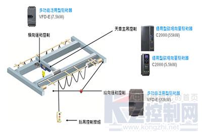

              图2:台达双梁桥式起重解决方案架构, C2000系列用于天车主吊控制系统,
                           VFD-E系列进行天车主吊的横向或纵向运动控制。

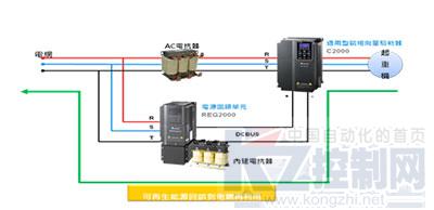

    作为目前常见的双梁桥式起重机,台达的解决方案首先在架构上进行重新搭建:C2000系列变频器可用于天车主吊控制系统,并依需求选择不同功率的变频器,VFD-E系列变频器可进行天车主吊的横向或纵向运动控制,而REG2000系列电能回馈单元则可依使用现场的空间配置和需求进行安装。其次在电力回馈方面,台达解决方案采用REG2000取代刹车电阻,当主电源进入C2000系列供系统运作时,系统会将天车刹车、起动或移动时产生的位能传送到REG2000,转换为再生电力并回传到电网中再使用,达到节能效果。这一方案避免了一般起重系统中使用刹车电阻,将起重过程中产生的位能将转换成热能消耗掉,造成能源浪费的弊端,同时也节省了电阻定期保养和维护的成本。
                图3:台达起重系统采用REG2000取代煞车电阻,将位能转换为再生电力回馈电网
