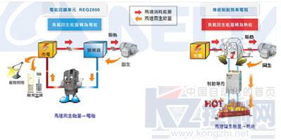

    在传统的变频器系统中,在需要急剧减速剎车(如机床主轴)、负载惯量大(如离心机)的场合,或是因负载关系,如电梯、天车、卷绕使得电动机处于发电状态,需保持直流母线电压在安全范围以下,所以要将该回馈能量迅速消耗掉。传统的解决方法是利用制动电阻以热能的方式消耗回升的能量,虽然配线简单、整体购置成本低,但缺点是制动电阻的体积庞大,需要额外的散热装置,制动能力有限且能源无法有效利用,而台达电能回馈单元配线与制动电阻一样简单,但是只要制动电阻所占体积的一半,就可以达到电能回馈,并且省去额外的散热装置,制动能力也优于传统制动电阻,是真正提高性价比与绿色节能的最佳选择。
                                 图1 台达电能回馈单元与传统方法的对比

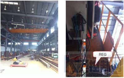

                                  图2 现场图

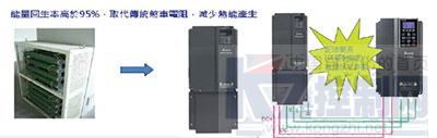

    三、产品特点
    采用正弦波PWM控制,执行电能回馈时具备低谐波高功因的优点;
    小型化尺寸、配线简易,只需6条接线即可轻松完成;
    内建电抗器,可节省空间50%;
    取代煞车电阻,减少热能产生,回生能量回馈电网效率达95%以上,省电效果明显;
    提高电机制动能力,传统煞车单元使用125%时,台达回馈单元可达150%;
    内建Modbus RS-485国际标准通讯接口,可监控省电度数及金额;
    搭配性高,可支持各品牌的变频器与伺服驱动器;
    全球安规相容于CE/UL/cUL。
                                  图3 台达能量回馈单元特点

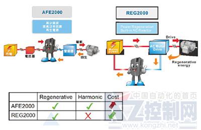

    四、REG2000与AFE2000差异
                             图4 REG2000与AFE2000对比
