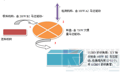

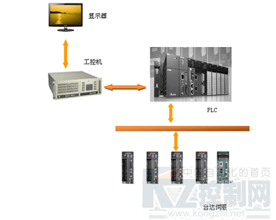

    深入了解了客户的工艺要求后,针对转盘比较重、对刚性要求高的特点,台达开创性的选择了750W大惯量马达,针对检测轴要求响应快,并且近静止时不能有丝毫抖动的特点,选用了A2系列。同时绘制了伺服的接线图,罗列了需要应用到的参数。台达伺服编码器串行通信输入输出的方式比传统的配线方式简单,配线少,因为只需单一的位置控制方式,所用到的参数不到10组,丰富的I/0功能、功能强大的调试软件等这些台达伺服所具有的特点都给客户留下了深刻的印象。
    2.2效果调试
    LED分光机对位置精度及响应时间要求非常苛刻。在整个机台中,关键有两个工位:转盘轴和检测轴。转盘轴要求高刚性、高速度、高响应,别的伺服品牌选送的都是750W轻惯量的马达,刚性提升空间有限,台达选用750W高惯量马达,是轻惯量马达惯量的2.5倍,使得该轴的刚性有了显著的提升,静止时(serve on)用手触摸,没有任何振感,客户对台达这个效果非常满意;检测轴要求位置精度极高,定位不能有任何位置误差,否则将影响检测结果,台达选用的A2系列伺服搭配20Bit(1280000PPR)增量编码器,可以满足设备高精度定位控制和稳低速运转时的应用需求,因为只有固定的两个位置重复运动,台达用到了A2伺服内部PR功能,替客户的PLC节省了一个价值1000多元定位模块。实际调试的结果是转盘轴伺服的整定时间是8ms,位置误差5个pulse,好过客户要求的整定时间10ms,位置误差8个pulse。检测轴伺服的整定时间是3ms,位置误差0个pulse,好过客户要求的整定时间5ms,位置误差1个pulse。

    送料机构把料送到固定位→吸料机构把料送到转盘上的工位1→转盘转动一个角度把料送到工位2→检测机构下来工作采集相关数据→转盘再把检测后的料送到工位3→高压气枪把料吹入收集箱(收集箱会根据检测的结果,事先确定好收集管的位置)。
                                      图2 设备电控配置示意图
