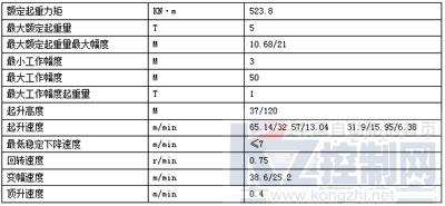

    案例中的塔吊是一台平头塔,位于江西宜春的某施工工地,最大载荷5t,最大幅度50m,详细见以下参数表。
    3.1塔吊型号 TC5010
    表1 TC5010型号塔吊技术参数表

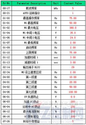

    1、由于建筑机械装机量大、覆盖面广的应用的特点,所以建机企业希望减少设备使用的难度。这里就采用的VF开环控制的简单方式,不需要做自整定以及接驳编码器线,省去很多中间环节。
    2、简单良好的抱闸控制,通过RY2继电器输出控制制动器。参数使用29号功能,放闸频率根据现场而定,一般设置2-3Hz即可。如果开闭闸运行效果不好再使用63号功能将开闭闸分开调整参数更加精细。
    3、为提高变频器运行状态的稳定将载波频率降到最低。
    4、需要3档不同速度运行,可通过多段速度功能进行实现。
    5、应用轻负载提速功能,但负载判断交由力矩限制器作专业判断,变频器只需要提供超工频运行功能即可,本系统最高频率限制为75Hz运行。如客户需要变频器进行判断也可通过变频器的轻负载提速功能全部实现。
    5 参数表
     表2 参数表

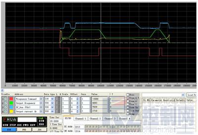

    起制动平稳不溜钩,响应快速,起吊3.7t负载空中二次起吊也没有出现溜钩现象。下面为现场负载(1.3t左右,额定2t)波形。
                          图1 现场负载波形图(额定负载2t 实际负载1.3t)
