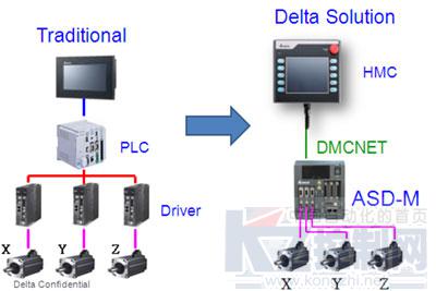

    在传统的运动控制架构中,运动控制往往依赖于中央控制器,如PLC单元。同人的神经网络一样,PLC系统扮演着大脑的角色,用户由HMI输入数据,PLC在负责将运动命令通过脉冲方式或者总线方式下达给伺服系统同时,还要处理外部的I/O逻辑命令,如急停、高速中断响应等。控制的轴数越多, PLC的负担越重,处理速度越慢,而且成本也越高。
    与传统的控制架构不同,借助于分散式的设计理念,台达机械手解决方案主要由HMC运动控制器和台达M系列三合一伺服两部分构成,其中HMC运动控制器相当于HMI人机单元和PLC的综合体,负责完成运动数据的采集、存储和排序,而M系列伺服则相当于3台伺服驱动器和运动处理器的综合体,负责完成运动控制的处理。串联起它们的是台达DMCNET高速运动总线。
                                  图2 传统方案与台达方案的控制结构对比
    这样设计的好处是每个部件都具有独立思考的能力,大大减轻了运动控制器的负担,同时借助于M系列内建了PR内部位置模式和内部插补功能可以独立完成复杂的运动控制,包含机械手单轴运动控制或者多轴插补运动,而不需要上位控制器的参与和协调,这样各个部件间的数据交换量减少,大大减少了多轴控制的扫描时间和提高了整个系统的响应性。

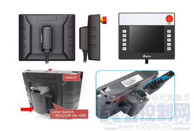

    台达HMC主要包括HMC08-N500S52 8寸面板安装型和HMC07-N500H52 7寸手持单元两种规格。HMC控制器集成了PLC处理器和HMI单元,使机械手控制器体积减小,节约了PLC的安装空间。借助于DMCnet运动总线接口连接M系列伺服实现运动数据的交换,利用RS422接口可以连接HMC专用I/O模组来实现逻辑控制。同时借助于以太网接口连接PC可以实现远端ERP数据管理、远程故障诊断等功能。
    其中HMC07系列还可以通过外置的专用电缆、limit开关和E-STOP按钮,做到最远10m的便利手持操作和可靠的中断防护,而HMC08系列可以外置MPG电子手轮,能够满足机械手手轮示教功能。
    借助于台达DOPSoft 软件为开发平台,开发者可以使用台达HMI的编辑方式来设计友好、直观的操作界面,使用兼容于台达PLC的编程指令来规划逻辑控制和运动指令,而无需去掌握高级的开发语言。同时利用HMC特定规划的运动寄存器,可以将复杂的运动控制指令“化繁为简”,成为明晰的逻辑控制,并且可以同时运行4个主程序,实现多轴间的分工协作。
