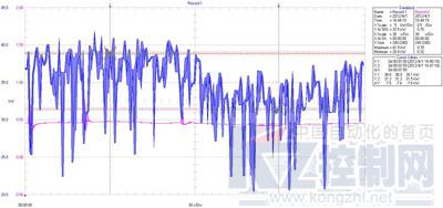

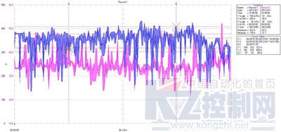

    电除尘部分为厂用电主要的电能消耗负载之一,由于电除尘为两相整流,且根据工况需要快速变化的负载特性,产生的大量快速变化的无功和谐波分量,典型的电流谐波畸变率约30%~40%,无功功率含量过高带来功率因数严重偏低,约为0.75,为电除尘设备和配置的变压器的安全运行带来巨大隐患,图1和图2为在新疆某发电厂测试的电除尘电能质量数据。
                       图1 电除尘设备工作工程中电流变化及电流畸变率数据
                       (蓝色波形为电流有效值,紫色波形为电流畸变率)
                        图2 电除尘变压器功率波动及功率因数变化曲线图
                       (蓝色波形为功率数据,紫色波形为功率因数趋势图)

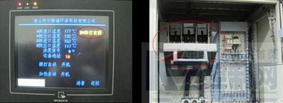

    最后,电除尘车间、空压站、空冷岛由于采用大量的非线性(电除尘和变频器)负载,产生了大量的谐波,严重超过国标允许值,使系统中用电设备不能持续安全运行:电除尘车间的大量谐波含量导致电除尘设备故障率高,维护成本巨大,造成罚款隐患;谐波电流造成用电设备产生较大的损耗,大量谐波产生的集肤效应使得电力线缆的有效使用线径大大减少,造成发热严重,使得绝缘过早老化,更换电缆造成一定的停产损失;
                        图3 某电厂电除尘设备由于谐波含量太高损坏图

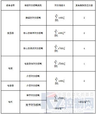

    谐波引起的损耗相对来讲比较复杂,考虑集肤效应下各次谐波电阻值与基波电阻值的如下关系:
(式中,为导体中n次谐波电流所对应的电阻值,n为谐波次数),导体产生的额外的谐波损耗可以表达为:
    式中,为谐波损耗,为基波损耗,n为谐波次数,为第n次谐波含油量,为指数,不同设备、不同含义的附加损耗指数不同。
                                     表1 不同设备损耗对比
    从以上数据分析可以看到,谐波引起的附加损耗,尤其是表现在变压器的铁心损耗上,与谐波次数的平方成正比,我们看到此处出现了四次集肤效应,重复集肤效应带来的附加损耗远远高出正常导体出现谐波电流时的损耗。

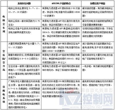

    4 发电厂采用台达SVG\APF进行无功功率补偿及谐波治理可行性分析
    表2 发电厂采用SVG\APF进行无功功率补偿及谐波治理可行性分析

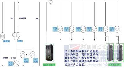

    5 台达火电厂无功功率补偿及治理的方案
               图1 电厂厂用电典型的电能质量产品配置方案(以单台厂高变为例)
    表3 谐波治理具体实施方案
