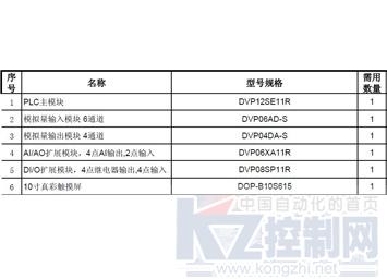

    1. 硬件配置
      针剂厂区空调箱K1、K4、K6
    针剂厂区空调箱K2、K3、K7
    针剂厂区空调箱K5
    针剂厂区空调箱K8、K9、 K10
    原料厂区空调箱K1
    原料厂区空调箱K2

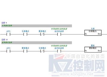

    PLC控制程序采用台达ISPSoft软件编辑,将控制程序分为若干功能块Function Block(简称FB),包括季节模式FB、消毒模式FB、PID运算FB、模拟量处理FB等
    通讯设置:
    模拟量处理FB
    季节模式FB
    消毒模式FB

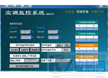

    3. 控制页面
开启控制页面后,可设定控制参数
a) 在消毒模式启动前,需在控制页面中设置消毒时间【消毒阶段设定时间】和排毒时间【排毒阶段设定时间】
b) 排风机启停模式默认为【同启同停】,可点击其他两个按钮选择【独立启停】和【独启同停】模式
c) 当排风机启停模式选择为【独立启停】和【独启同停】模式时,右侧的排风机启停按钮有效,可通过点击【启动】、【停止】按钮,在当前模式下控制风机启停
d) 设置除湿模式上下限,在环境湿度达到【湿度上限值】时迅速除湿,至【湿度下限值】时,结束迅速除湿
e) 在手动状态时,【新风阀手动控制 关闭/开启】按钮会出现,此时,通过点击此按钮控制新风阀开关,新风阀开度全开100%或全关0%
  控制页面右侧为空调控制PID参数——【一次热水阀PID控制参数】、【二次热水阀PID控制参数】、【表冷器PID控制参数】、【加湿器PID控制参数】

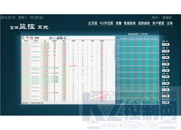

    4. 报警画面
    说明:
a) 此页为报警画面,可在报警记录窗中查看当前报警,及历史报警记录
b) 报警记录窗中的报警信息默认为红色字显示,绿色字代表已解除的警情,报警时间和恢复时间都会被记录,报警值与恢复值、警情处理人员的信息也会被记录下来
c) 报警记录窗右侧为温湿度报警限值设定窗

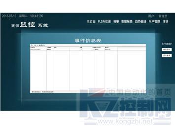

7. 事件记录画面
    说明:
    事件记录画面中,普通用户可以进行密码修改的相关操作,管理员可对用户进行添加、删除和密码管理操作;此外,所有成员的登陆、操作信息会被记录下来,有利于管理者对空调控系统的管理
