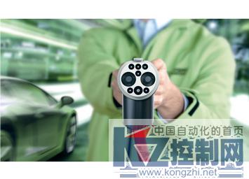

    AC/DC组合式快速充电技术的突破
    菲尼克斯电气目前是全球为数不多的能够提供充电速度更快的交流(AC)/直流(DC)组合式充电连接器的供应商。AC/DC组合式快速充电系统能够使一辆汽车在半个小时内完成充电。这一技术代表了电动汽车技术的重要突破,使我们离电动汽车成为人们日常家用工具的目标更近一步,该产品于2012年获得eCarTec奖。该快速充电系统的接口与IEC标准中的直流Combined-2及交流2型插头相匹配,由菲尼克斯电气与大众、奥迪、保时捷、宝马及梅赛德斯共同开发。
    从2013年年中开始,大众汽车的e-UP汽车将附带该快速充电接口作为其标准配置。
