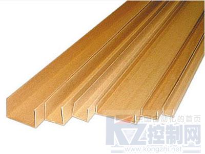

    纸护角由多层纱管纸和牛卡纸经护角机定型压制而成,能对包装件的边角进行保护,并增加其堆码强度,还可用于低成本的“无容器包装”,因而是一种被广泛采用的包装材料。

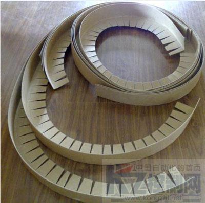

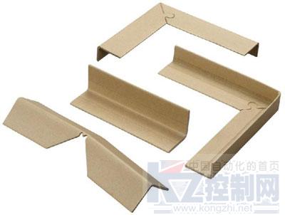

    按横截面形状,纸护角可分为U型、L型(或V型)等。在纸护角的规定位置上冲出槽口,便可对纸护角作90度折弯或环绕。
    图1 护角产品
