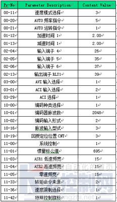

    4 主要参数
    在完成自学习和惯量测试后,主要设置参数如表1。
    表1 变频器主要参数
    5 调试步骤
    调试过程主要分以下几步:首先是电机自学习:设置电机参数,进行动态或静态自学习;其次进行惯量测试,包括:设置编码器参数;设置00-11=3;设置加减速时间01-12、01-13(尽可能短);设置11-00=2,F=33;通过正反转运行,直至11-01变化不大为止,设置11-00=1。
    第三,设置单点定位功能的相关参数:02-05=35、10-19=0及其它参数,测试单点定位功能是否正常;
    第四,设置脉冲跟随功能的相关参数:02-06=37、10-16=3及其它参数,测试脉冲跟随功能是否正常;
    第五,设置转矩控制功能的相关参数:02-04=26、11-33=2、11-36=1、03-01=2、11-42=1及其它参数,测试转矩控制是否正常。
    需要特别注意的是:调试的基础是FOCPG模式,因此,务必保证FOCPG模式运行正常;同时注意预防干扰问题。
