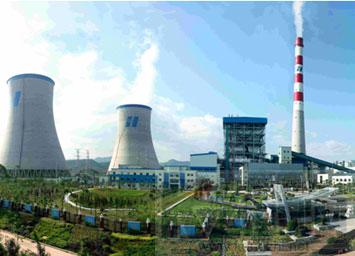

    新疆国泰新华电厂位于新疆昌吉市吉木萨尔县,开发区西端,南向距吉木萨尔县城约85km,距奇台县城约120km,北邻富蕴县。本工程所在区域位于欧亚大陆的腹地,远离海洋,属典型的温带大陆性干旱半干旱气候。
新疆国泰新华电厂鸟瞰图

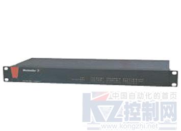

    魏德米勒IES1000系列管理型机架式交换机,支持VLAN,组播,QoS,RMON,LLDP,Web管理界面等网管功能。通过CE,FCC等认证,能有效抵制电压浪涌、EMI等其它环境因素的威胁。带有24个电口,和2个光口,支持单模和多模SC接口,根据传输距离采用单模和多模光纤,可以方便的将监控层的监控中心和现场控制层设备备方便的连接在一起。同时在硬件方面采用无风扇外壳散热设计,通过双冗余电源输入大幅度提高了整机运行的可靠性,具有反接保护和冗余保护功能。
魏德米勒IES1000管理型交换机

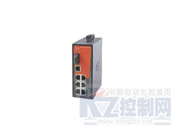

    魏德米勒全百兆IES20系列工业以太网交换机是专为恶劣的工业环境设计,工作温度范围高达-40...85 ?C,防护等级达IP40。冗余电源设计增强了设备的可靠性。有RJ45和单模、多模光纤端口可供选择,种类多样,能够满足客户不同的需求,并还具有LED故障诊断和过压保护、反接保护以及冗余保护等功能。
