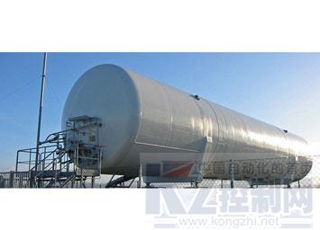

      一个产品适用于所有潜在爆炸性区域和所有型号的传感器。根据客户和现场使用情况,Tyratronic研制的系统必须适用于0,1,2区。对于这家瑞典公司而言,相同的安全栅可以满足所有这些应用是十分重要的。

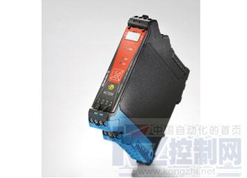

    “魏德米勒ACT20X系列安全栅节提供标准直流信号,温度信号和电阻信号的本安输入,并将危险区域与安全区域隔离开。基于其6大基本功能,通用的产品系列覆盖了整个潜在爆炸性区域的应用。来自三个防爆区域的信号,都将被精确传送至控制器。

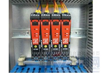

    在Tyratronics应用中,经常通过三线制PT100热电阻(RTD)或热电偶来测量气体温度。以及通过4-20mA的输出测量气体的流速。而来自这三个不同型号传感器的信号可以通过一个模块来处理,Tyratronic可以根据需求自行配置该安全栅。
魏德米勒ACT20X模块被证明是Tyratronic客户气体填充应用的最佳安全栅方案。
    ACT20X系列安全栅提供传感器层面与控制器层面之间最佳的电流解耦,并保证信号的可靠性和标准化。精确的测量值通过稳定的4-20mA信号进行长距离传输,使得气体装置操作员可以实现准确地控制。
    魏德米勒ACT20X的特性确保了温度波动,电磁干扰,振动,腐蚀和爆炸风险环境不会影响信号的精确传输和转化。
    安全栅的全方位监控和报警功能也提供了额外的安全保护。内置的可编程继电器可以在得到错误信息时输出报警动作。这使得故障排除更为简易,并增加了系统的可用性。Tyratronic运用这个功能在泄露时设置有声警报。在特制的温度窗口上,你可以监控气体温度,当值太高时,直接可以听到警报。
    用于电缆或传感器故障的内置报警功能和嵌入式继电器为现场应用提供了进一步的安全保障。当一个设备连接发生错误时,诊断信号将发送至控制器。错误可以被直接识别和处理。
