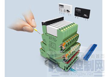

    菲尼克斯电气超薄型PLC继电器体积紧凑,宽度只有6.2mm,同比其它传统产品的尺寸,体积仅为1/4。根据阻燃等级UL94要求,PLC继电器的外壳材料符合V0的阻燃等级。
    PLC RW铁路系列继电器满足 EN50155采用的测试方法—铁路应用—机车车辆设备—撞击和振动试验。如此一来,保证了继电器抗震动、撞击的性能,延长其在特定环境中的电气使用寿命。
    铁路行业的可靠伴侣
    众所周知,空调系统以热力学原理为基础。温度变化及空气湿度会对其正常工作产生一定影响。
    列车设备对防腐蚀性、免维护性有着特殊要求,因此必须采用能长期经受潮湿环境考验,且耐腐蚀、导热性强的材料。为了确保器件长期耐用,设备应具有高IP等级的外壳。
    PLC系列的继电器插头均达到了IP67的防护等级,坚固耐用、防水防潮的设计有效保证了继电器的稳定工作。
    由于采用了出色的专利设计,PLC系列继电器完全达到EN50155要求的最高环境温度TX等级-40℃-70℃。在极端温度下,高速列车中的PLC继电器也能可靠完成动作。
菲尼克斯电气PLC系列继电器
    支持更宽的输入电压范围,避免列车系统失效
    高铁列车长期处于飞速疾驰的运动状态,犹如一个高速带电的导体,这给铁路行业的电源供电电压的稳定性带来了很大的挑战。铁路行业的电源输出存在大范围波动,因而要求继电器满足更宽的吸合电压范围。
    为了使设备避免严重损坏并长期正常工作,EN50155还规定了如下标准,如输入电压范围。对于标称输入24VDC线圈电压,输入电压范围要求达到16.8-30.0V。这意味着继电器在0.7-1.25倍的输入电压条件下需保证可靠动作。而PLC RW系列继电器针对铁路行业特殊需求,经过专业设计,随着环境温度的升高,仍然可以保证在0.7-1.25倍的输入电压下动作可靠,真正避免列车控制系统失效。
