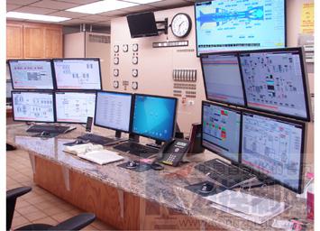

Ripon Cogeneration 公司采用了罗克韦尔自动化 PlantPAx 过程自动化系统
