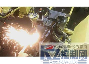

    FANUC开发的并联连杆机构—Cutting Tool,能够实现小轨迹的高速高精度切割。Cutting Tool采用FANUC先进的伺服控制技术,结构轻量紧凑,能够实现最小3mm小圆的切割,轨迹精度达到±0.1mm,可以满足各种形状定位孔的高精度切割。
    http://v.qq.com/page/p/e/3/p01461vc0e3.html
    视频:FANUC Cutting Tool 激光切割汽车B柱
