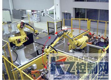

     1 常规拆垛区域布局(如图1所示)
图1 常规拆垛区域布局
    传统机器人拆垛区域,拆垛台车呈平行布局,机器人搬运轨迹为J1轴关节作±90度旋转往复运动,当搬运中小型板料时,其生产节拍最高可达10spm左右,但当生产侧围板料时,按此常规布局,预计最高节拍只能达到约8~9spm。分析原因,主要归纳有以下几方面:
    (1)机器人主要作旋转运动,运行轨迹距离长;
    (2)侧围料片间油膜粘连导致机器人Z方向提取时候受到负压影响;
    (3)板料表面积大,机器人拆垛快速提升时,加速度越大受到空气阻力随之增大;
    (4)随着板料被不断拾取,料垛高度随之下降,机器人在Z方向上的运行距离也逐渐增大,增加运行时间;
    (5)一般手腕负载为100kg级的6关节机器人J1轴最高转动速度通常为90度/秒~110度/秒左右,在拆垛运行过程中,J1轴为主导轴,当机器人搬运重量较大的侧围板料时,因惯性增大,导致J1轴马达加减速时间增长,影响输出节拍。

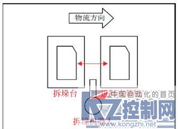

    2.1.1 传统拆垛区域布局:机器人J1轴关节作循环旋转±90度运动(如图2所示)。
图2 传统拆垛区域布局

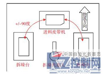

    2.1.2 改善布局:机器人作循环直线运动(如图3所示),减少机器人运行距离。
图3 机器人作循环直线运动
    2.2 结合以上优化布局,根据机器人特性,选择性能匹配最佳的机器人型号
    目前行业内负载100kg级6轴关节机器人J1轴最高转动速度通常为90度/秒~110度/秒左右,直线运行速度通常为2000mm/s左右,鉴于改善后布局,机器人运行轨迹为直线,因此方案选择FANUC M-900iA/150P作为拆垛机型,其手腕负载为150kg,工作半径为3500mm;关键其加速性能优良,直线运行速度达4000mm/s,因此能很好地匹配改善后布局中高速循环的直线往复运动。
