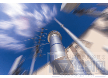

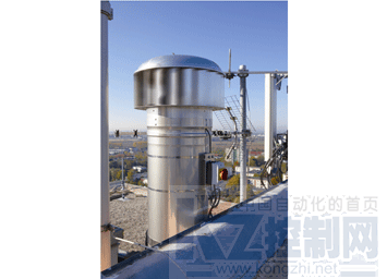

    基于以上原因,E-Plus集团联系了位于柏林的Ventfair GmbH公司。Ventfair GmbH公司是新型混合通风机组的提供商,该混合通风组机采用创新先进的技术。这些机组通过空气流动为自身供电而无需通电,即使在风速低的时候也无需通电。如果风速过低,机组会开启电动机开关驱动风力涡轮机。这一理念是通风机组专业的员工基于E-Plus的要求设计的,即,降低通讯基站通风所需电力。该系统包括一个伸进机房的通风竖管,在竖管顶部安装了一个旋转引风机。在风速低时,水平方向的空气流动可以进行无动力机房冷却。主动组件如驱动器、蝶阀和控制器配合多个温度传感器一起工作,提高了被动组件的冷却能力。

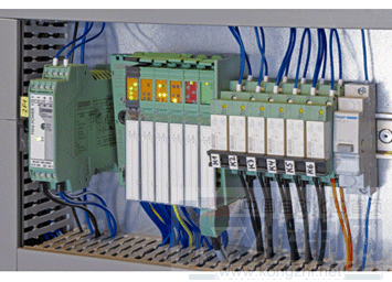

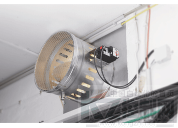

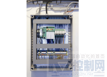

    智能通风系统测量三个位置的温度:室外、室内及发射器动力电子设备。测量值由菲尼克斯电气的ILC 131 ETH控制器记录,并通过智能算法进行分析。Inline控制器还可以开启或关闭通风机组驱动器、主动冷却系统和蝶阀。控制器再通过室内和室外的温度值确定是否排出室内的空气,同时从室外引入气流以达到冷却的效果。如果室内外的温度差过小,或者室外温度高于发射器室内的温度,控制器将会关闭蝶阀,确保室外的空气不会进入室内使室内温度升高。如需冷却,必要时ILC 131 ETH会启动抽风机组驱动器以加快换气。如果还达不到想要的效果,控制器则会启动主动冷却系统。
    自动参数调整
    通风系统的另一个特征是智能化。因为通过PLC,用户可以保存和访问其文件系统,Inline控制器中的算法在此基础上,确定操作冷却系统的条件。换言之,ILC 131 ETH控制器能够自动对所安装的系统的参数进行调整,包括风量及其温度升高的速率、设定的发射器的输出功率、以及其他描述机房特征的参数。因此,发射器可以在降低通风系统压缩机的运行时间时,无需主动冷却就可以优化热负荷。由于仅在极端天气的情况下才开启系统,因此发射器主动冷却系统运行所需的电能将减少92% 。
