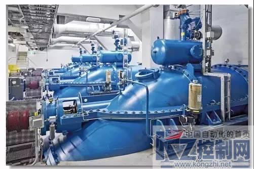

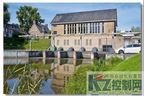

在国际水协会(IWA)推进的一个改造项目中,共有165个堰坝和135个通道泵站进行了现代化技术设备改造。位于荷兰,建于1932年具有里程碑意义的奈梅亨泵站也被纳入此次改造计划。此泵站由荷兰Rivierenland水务局负责管理和运营。
荷兰Rivierenland水务局负责管理的区域位于莱茵河/列克河与马斯河之间,从德国边界延伸至金德代克,在鹿特丹的西南面约15公里处。194个圩区泵站负责控制河流沟渠的水位,使其保持在理想水平,较大的泵站可以以6万升/秒的速度将水从低处引流至高处,从而使各地区的水量保持精确的平衡。
在奈梅亨的堤泵站,菲尼克斯电气的自动化技术取代了以往的中继技术。最高总容量高达16立方米/分钟的三个大泵由菲尼克斯电气的RFC 470 PN 3TX控制器进行控制。
中央控制器通过PROFINET协议读取不同泵机的大型逆变器的数据,从而对机组进行持续监控。通过数字信号和模拟信号,分布在系统中的PROFINET总线耦合器将各个传感器和执行器信号连接至系统中。通过总线系统,系统中产生的所有信号都可以被读取、处理和快速输出。简单的诊断选项可帮助工作人员排除故障。
