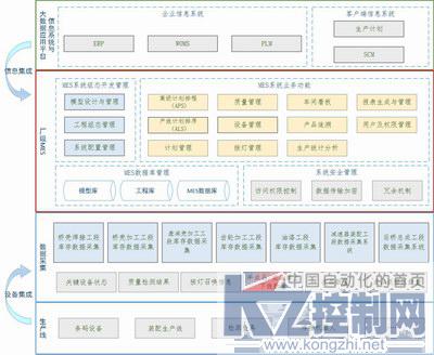

3.1.1 系统架构
图1 系统架构
系统整体分为两大部分:
(1)车间设备、库存、质量检测等数据采集。主要完成各车间或工段中关键设备状态、运行参数数据,以及各半成品、成品上下线和库存数据、返修区数量,以及按灯、质量检测数据等。数据完成采集后,实时传送到MES中心数据库中。
(2)MES系统。在MES中心提供生产计划排程、设备管理、质量管理、生产报表管理等核心功能服务。通过MES客户端,向各生产部门、职能部门推送所需数据和可视化界面。

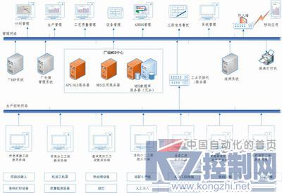

3.1.2 网络架构
图2 网络架构

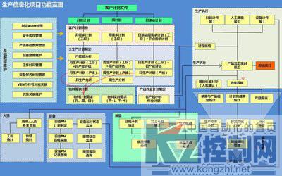

3.1.3 功能架构
图3 功能架构

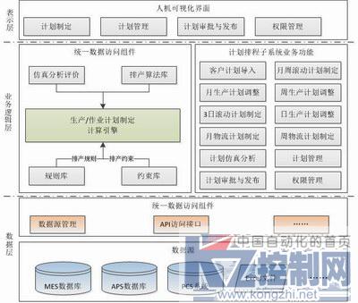

计划排产模块接收上游的生产计划,并可以根据交货期、产能、生产线生产规则、设备状态等属性进行排产,同时提供相应的调整功能。计划排产系统架构如图4所示:
图4 计划排产子系统架构图

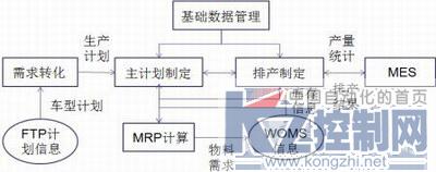

APS系统客户需求转化模块从FTP读取客户需求信息,通过需求转化模块转化为生产计划;从MES系统读取产品产量数据;从WOMS物流作业系统读取物流物料、产品、半产品库存信息。此外,系统物料需求计算模块将物料需求计算结果发送至WOMS系统;将排产结果推送至MES系统。计划排产模块信息流如图5所示:
图5 计划排产模块信息流

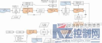

计划排产流程如图6所示:
图6 计划排产系统流程图

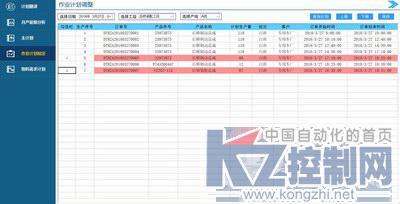

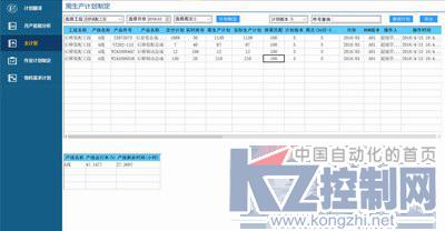

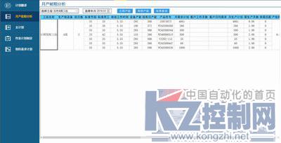

计划排产模块部分界面展示如图7所示:
产能评估
主生产计划制定
作业计划制定与调整(插单)

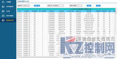

MRP
图7 计划排产模块界面

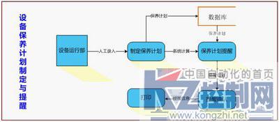

3.2.4 设备管理
设备管理模块主要包括:
· 设备运行状态监测与整厂设备保养动态跟踪;
· TPM实施;

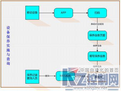

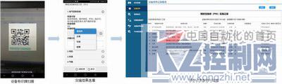

TPM实施流程如图8所示,实施界面如图9所示:
图8 TPM实施流程
图9 TEM实施界面
