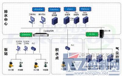

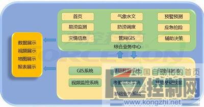

本项目系统由力控ForceCon产品家族构建,其中企业级实时历史数据库pSpace采集泵站、积水点数据,集中监控泵站及积水点的运行情况,结合气象、雨情、水文数据实时调配泵站排渍作业;力控企业实时信息门户集成平台FinforWorx则采用互联网+技术面向业务管理的各阶层提供开放性平台,通过专有APP和微信公众快速广播雨水气象的汛前预警,汛中泵站监控及作业调度,汛期后灾害预报及业务处理,满足城市排污防汛运行管理精细化、科学化、智能化,提高泵站运行管理水平,使泵站能正常稳定运行并取得最佳效益。
图1 系统架构图
该系统按照城区防涝排渍指挥系统的业务流程设计,实现汛前预警、汛中调度、汛后灾害处理,本系统基础业务数据来源于市内各泵站、积水点、车载、防汛办等基础设施及相关系统。在系统平台内通过各模块的集成整合,不仅可对泵站、积水点、管网、排江状态等进行实时监控,还可通过数据挖掘与智能分析并结合气象、水文等向调度中心及值班人员提供预警预测信息,调度中心可根据实际情况发布调度命令,调度相关单位提前做好应急防范措施。
图2 系统流程图

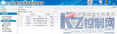

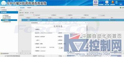

气象预警公告
集成气象局数据并将信息推送到整个业务平台中,主要包括:
(1) 集成气象预警数据、公告数据。
(2) 通过APP将信息推送到调度人员手中,辅助做好汛期提前预警工作。
(3) 可结合历史数据等信息对人员疏散、交通疏导起到关键作用。
(4) 预警级别标识,根据级别确定预案的启动与否。
图3 气象预警公告

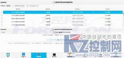

气象雨情预测
气象雨情预测结合城市气象信息、为整个业务平台提供数据支持,主要包括:
(1) 掌握短期内的降雨量,以预测可积水的区域及时调度泵站工作计划。
(2) 雨情信息为市内各雨量站点上报的雨情信息,分时段上报降雨量、总降雨量。
(3) 实时雨情信息监测,为排水中心排水调度指挥提供依据。
图4 气象雨晴预测

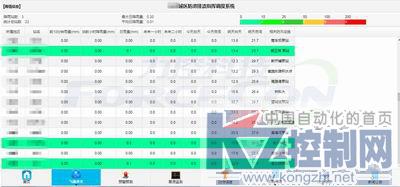

泵站调度

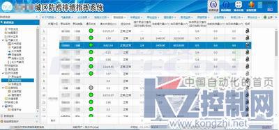

对所有泵站进行监控,界面显示提升/排渍水量,泵运行台数,集水井液位,集水量等信息。可根据气象水文后台大数据分析,监控该泵站是否有内涝风险,是否需要预警,并调度车辆加强防汛能力。
图5 泵站调度实时作业情况

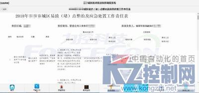

应急处置
针对灾情,人员调配,预案生成,根据不同情况,产生应急控制指令,对相关设备下达控制指令。该模块的作用主要有:
(1) 包含应急预案编制、审批、修订、处理和演练等相关内容。并在出现紧急情况时,可辅助领导进行应急指挥。
(2) 根据实际可能发生的任何突发事件进行预案编制,比如停电、设备故障、通讯故障、电气线路故障等。
(3) 可参照以往发生的汛情事故,编制有针对性的预案,防止再有类似情况发生时,可迅速组织人员进行处理。
图8 汛期的应急预案界面

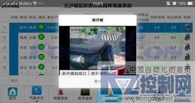

4.移动端展示(APP)
该系统支持APP访问采用HTML5技术,手机、平板可链接3/4G、WIFI无线网络后登陆软件,即可浏览和查看全市的防汛信息,画面浏览采用实景地图呈现,效果直观。
图9 移动端的视频监控
图10 移动端地图物联展示
